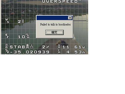

發表於 2014年1月20日 02:43 AM | 顯示全部樓層
本帖最後由 kimoge169 於 2014年1月21日 12:05 AM 編輯
請教k大,我依照67樓接線方式,連線要讀取osd資料時,卻出現錯誤訊息畫面,可能是哪裡出了問題?
詢問賣家,回覆說可能需要重燒bootloader,要如何重燒呢?
