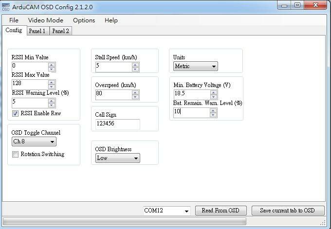

新手請教K 大~minosd 2.0畫面會閃爍顯示rssi low要從哪裡處理?{我是用pcm接收機}還會顯示batter low .可是我沒有裝電壓流傳感器怎麼會有此訊息?
 樓主| 發表於 2014年1月18日 09:30 PM | 顯示全部樓層
jr4081 發表於 2014年1月18日 08:13 AM
新手請教K 大~minosd 2.0畫面會閃爍顯示rssi low要從哪裡處理?{我是用pcm接收機}還會顯示batter low .可 ...
先到 https://code.google.com/p/arducam-osd/downloads/list 下載OSD調參工具,再把MinimOSD接到電腦(要自備FTDI轉USB,且Vcc/Gnd/Tx/Rx/DTR這5條線都要接),再把RSSI告警及低電壓告警設成0.
