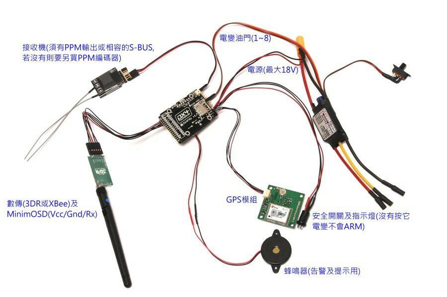

k大大 小弟目前450 用APM OK 當練習機(北部風大 懸停還是會 飄飄 )
最近想要入手 PX4  裝在650 上面有些疑問請教一下
1.PX4 的電源部分(裝6S電池 ) 可不可以用 APM 電流傳感器 供5V  電壓使用
2.GPS 用 6M(含電子羅盤) 還是6H (含電子羅盤)好用點
3.原本 APM 用的傳圖 和傳數據 可不可以 在PX4 使用  (因為我剛好都有這兩個發射部分)
4. PX4 目前比較少人玩  線路的配置 可否拍照 貼出來給想入手 PX4 新人  ^_^  感謝
麻煩 k大大了
 樓主| 發表於 2014年1月15日 01:32 AM | 顯示全部樓層
twwcom 發表於 2014年1月14日 10:29 PM
最近想要入手 PX4  裝在650 上面有 ...
PX4是比APM 2.x性能好很多,可以解決大大停懸飄移問題.
APM 2.x的8位元CPU已經滿載了(應該說已過載),不用的東西最好能關則關,試完機最好連log都關掉,以免影嚮運算而變得呆滯.
1.
PX4最大支援到18V,用6S的人最快的方法是用圖傳的12V供應,如果要由PM的5V(或電變內建的BEC)供應,板子要小改(跟賣家說,賣家會幫忙改),預設是由8~18V供應.
2.
6M及6H的差別我在前面曾提過,如果收星環境良好情況則6M=6H(無差別),如果收星環境不好則6H優於6M(優很多,6M完全罷工,6H只是比較不準而已),鎖定速度6H優於6M(10秒跟分鐘的差別),6H韌體可升級,而6M不可以,價格當然也是差很多倍.
我個人是這樣認為,玩開源有兩項東西(GPS及數傳)值得投資,這兩項東西不管換什麼飛控都是繼續用的(我由MK->MWC->APM->PX4).
3.
圖傳/數傳/GPS/MinimOSD都是共用的,接腳順序也是一樣的,插上就好了.
PM(電壓及電流量測模組)則要修改線序就可以繼續用(怎麼改,翻之前帖子吧!)
4.
http://pixhawk.org/modules/px4io
這一頁有所有接頭的定義及每支腳的說明.
其中一張我用中文標注(圖一),其它設備的接腳圖也要翻我之前帖子.
PS:這一篇實在也很長,連我都找不到之前PO過的內容...
等多一些圖文我再整理新的一篇PX4好了,這一篇就當什麼都談好了.

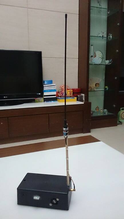

若有看之前圖片DIY中繼站的人,最好把天線跟主體(那個盒子)分開(如圖).
以前我是把線塞在裡面(為了外觀),RSSI變化會較大(就是訊號品質會比較不好).
