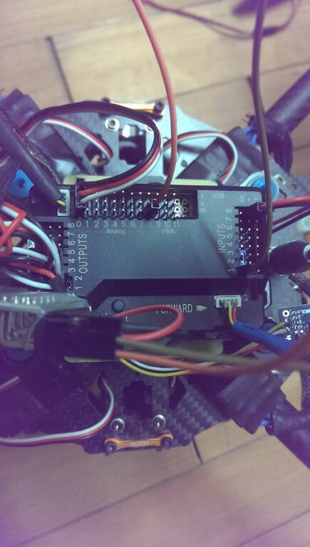

發表於 2014年1月13日 10:07 PM | 顯示全部樓層
kris000 發表於 2014年1月12日 11:07 PM
對呀!
433接收機就有提供PPM訊號了,不必編碼器.
把PPM接到APM的PPM輸入,並把APM的CH2&CH3的訊號短路就好 ...
K大想請你幫忙確認是不是這樣安裝
IMAG0788.jpg 433的 PPM 接INPUTS 1 2,3短路與RSSI接A8只插一條線就可以嗎

 樓主| 發表於 2014年1月14日 12:03 AM | 顯示全部樓層
davidoffxp 發表於 2014年1月13日 10:07 PM
K大想請你幫忙確認是不是這樣安裝
接法是對的,可以在校正頁看看有無收到遙控器數值就知道了.
RSSI在頁面上看不到數值,只有在OSD螢幕會顯示,原因我也不知道.
