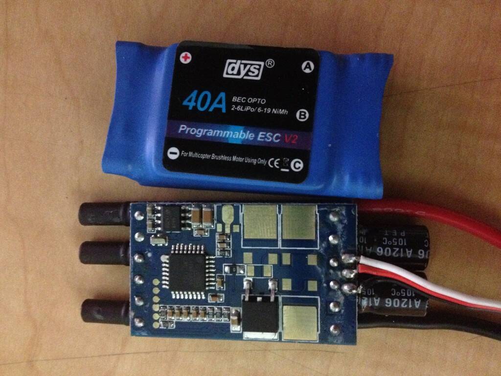

kris000 發表於 2013年11月7日 11:25 PM
--- BLHELI 簡易說明 ---
K大請教一下從哪出線刷這顆刷BLHELI   謝謝
dys 40A
dys 40A

subaru572001 發表於 2014年1月8日 12:32 AM
看起來,這顆應該是不能刷BLHELI.
關於刷電變,我重新說明一下好了.
因為有人告訴我,他刷了BLHELI飛行時間並沒有變長.事實上,並不會比較長,這其中道理不好解釋 ,我用白話一點來說明...
A:
如果目前的機子已經很穩了,直接刷BLHELI只是反應變快且不會堵轉而已,是無助於延長飛行時間的.
B:
如果已經試圖更換設備(槳/馬達/或其它)的人,將原本電流由20A降至15A,但機子呈現不穩現象且調整飛控也無效,此時可藉由刷BLHELI來達到穩定機子的作用.
因果關係是這樣的.
