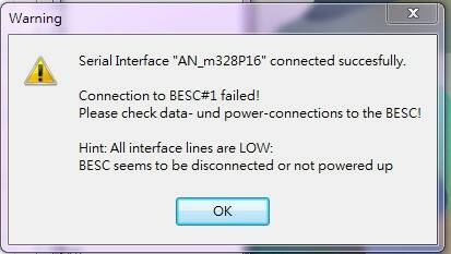

K大你好!我反覆的檢查了好幾次,線沒有接錯,也焊的很牢,可是就是連不上!訊息如圖(error.jpg),請問一下!我該檢查那裡,謝謝!
再附上一張內定值的圖(error1.jpg)這是我刷進去的內定值,我比較想改的是PWM Freauency, 跟Damping Force這兩個值,至於油門範圍我早已改過,只是沒有辦法讀而已。
k大請教一下,萬一真的一直都連不上的話,這樣的設定值還可以嗎?我的是6軸機軸距980mm、馬達是4810 kv350、1755的碳纖槳。

大大用的是預設值沒問題的,如果要調整也可以用打桿的方法(我就是用這方法,習慣就快了).
如果真想搞清楚為何不能讀,可嘗試重刷固件(包括Nano),如果也無法重刷..那就真的非常怪了!
