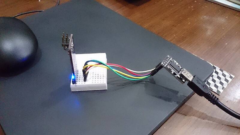

qq0928 發表於 2013年10月1日 06:28 AM
求救,我不會刷osd,要準備什麼跟osd連接才能刷。
先去露X買一顆 "FT232RL",約200元上下.
再搜尋 "麵包板 + 麵包板電源模組 + 麵包板連接線" 也200元左右.
玩開源必備...
照著底下這樣接就可以刷了,改OSD版面配置也一樣.
5V--5V
GND--GND
TX--RX
RX--TX
DTR--DTR

 樓主| 發表於 2013年10月2日 02:51 AM | 顯示全部樓層

kris000 發表於 2013年10月2日 01:57 AM
已訂材料中,謝謝你。
