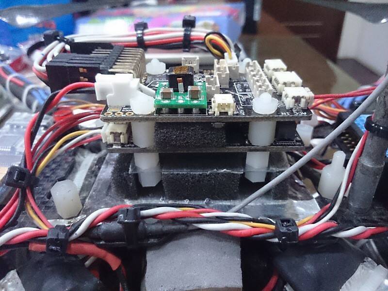

PX4我也是怕硬體更新太快,所以撐了好久才買的,這個版本應該可以用很久(或許吧!)
之前的Power module可以繼續用,這樣就不必為電壓及電流顯示傷腦筋,今天也把分流值算出來了.
BATT_AMP_PERVOLT=3.3 (預設=16並不適合舊的Power module)
震動問題我是如下圖的裝法,最下層是鋁箔貼紙,再來是馬達包裝盒的泡棉(氣壓計也用這個),板子跟機架沒有硬接的地方,這樣震動值及干擾都很小.
圖二是PX4IO的腳位(空速計/聲納/舵機雲台),標示腳位就是Mission Planner上面提到的Pin及RC?,其中RC?與USB複用(要接上USB時要把舵機線先拔下)
