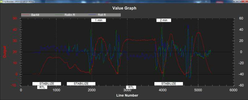

請教K大之前有和擬提及我的六軸有時會短暫失控 昨天飛又出現此現象 因失時間及短 在短暫爆衝內又好現還可控制 我附上log  和 tlog 是否可幫我分析是何原因造成,謝謝你

請教K大之前有和擬提及我的六軸有時會短暫失控 昨天飛又出現此現象 因失時間及短 在短暫爆衝內又好現還可 ...
tlog看起來都正常,圖中紅色是高度,綠色是遙控器發出的roll通道,藍色是APM反應的roll,我看APM的roll/pitch/yaw都跟隨遙控器的命令做出反應,並沒有自己做出不當反應.
大大是否記得事發時間點在那? 事發當時的舵是否自己打的? 如果不是,要朝遙控器平擾下手.
另外,
圖中(中間)那個自返(RTL)是大大自己切的嗎?

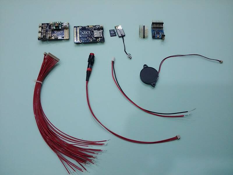

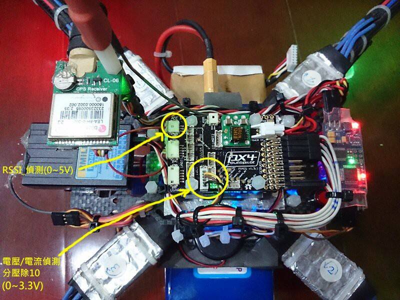

今天剛收到,我也是看到一堆線要接就懶了.
所以我用懶人的方法搞了2個多鐘頭,應該是可以飛了,睡醒就去首航...
懶人的方法...
1.新的(PX4)接頭比較好(有防脫落),但要換頭太麻煩,所以把原來的接頭用美工刀稍微修一下,由於線序是一樣的,所以GPS/數傳/OSD直接插上搞定.
2.供電最大是18V(用6S的人傻眼),用6S懶得去搞電源,直接吃圖傳的12V了事.
3.RSSI不知要插那裡...沒關係,反正我沒用空速計,所以插到Pin11就解決了(這個Pin最大6.5V,而RSSI最大5V),參數:RSSI_PIN=11
4.電壓及電流偵測不知道要怎麼插...也沒關係,反正我聲納不用了,所以插到Pin12及Pin13(這兩Pin最大到3.3V),原來的Power module(18V還是28V都可以)只留下棕(電流),黃(除10後的電壓),黑(接地),其它線拆掉.然後改一下線序就用原來的接頭插到FMU SPI這個PORT上,參數:
BATT_AMP_PERVOLT=16 (16這個值我還不確定,今天會帶老鷹樹去測電流)
BATT_CURR_PIN=13(指到Pin13)
BATT_MONITOR=4
BATT_VOLT_MULT=10 (這個值是對的,因為分壓比是10:1)
BATT_VOLT_PIN=12(指到Pin12)
5.由於預設PX4IO在底下(FMU在上面),但要插線(或維護)很麻煩,也看不到LED,所以把板子反裝,AHRS_ORIENTATION=8(Roll180度)
6.重刷固件,我是刷APM for PX4 V3.1.RC8這個版本,過程很簡單,做完校正就是把之前APM的PID參數/模式抄過來...搞定.
7.舵機雲台...這個我暫時不知要接到那,恐怕要爬文...懶,有人知道的嗎?
要注意:
1.刷固件之前先終端模式SETUP->Erase 把之前的清空.
2.刷的時候會要求先斷電再插回去,別忘了.
3.終端模式要開機5秒內connect,一般模式要5秒後connect,搞錯要重新開機再連,否則不管怎麼按connect都沒用了.
4.有用OSD的人要進入Install頁的OSD圖示下方按一下,否則沒用數傳的人APM不會主動帶檔頭(就是畫面上的資訊有些不會被更新的意思),按了之後APM會適當修改OSD要的參數.

本帖最後由 dickou 於 2013年12月30日 09:59 AM 編輯
kris000 發表於 2013年12月30日 03:19 AM
tlog看起來都正常,圖中紅色是高度,綠色是遙控器發出的roll通道,藍色是APM反應的roll,我看APM的roll/pitch ...
謝謝k大
時間點發生在第一個RTL切回Stab 後,第二個RTL不是我切的 Tlog的飛行軌跡大都不是我打的舵他開始爆衝(大U TURN)我感覺他還接受控制. 一直找不到原因真困擾
