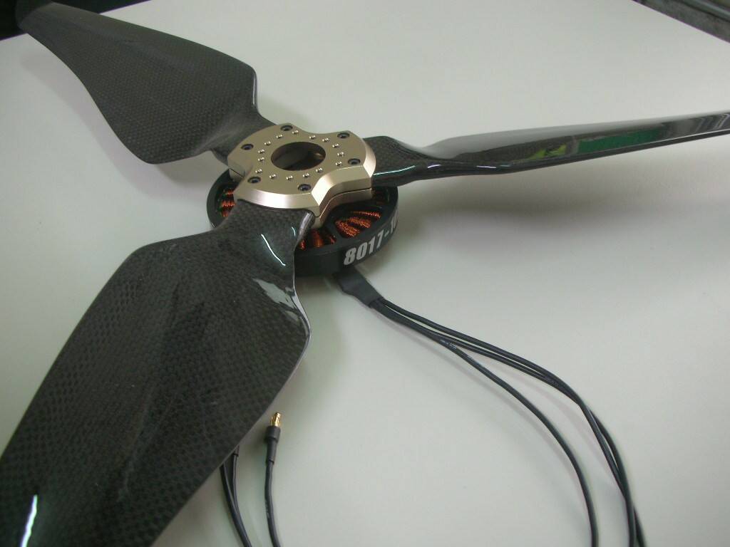

 樓主| 發表於 2013年10月1日 02:25 AM | 顯示全部樓層
經過這些天的調試,目前已經蠻理想了.
準備進入下一階段,就是把機子放大一點點...
馬達為9014 100KV 1000W (X8總動力8KW),槳為2655三槳.

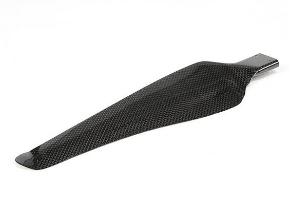

 樓主| 發表於 2013年10月2日 01:36 AM | 顯示全部樓層
apeter 發表於 2013年10月1日 05:13 PM
kris000大大你的馬達跟槳是哪一牌的啊,我在淘寶都找不到你所說的型號
馬達/槳/槳座都在HobbyKing,30公斤級多軸用的.
