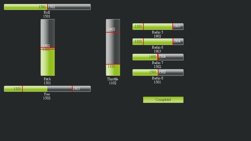

K大您好,
再請向您請教一下,
我現在的問題是1.2通道無法輸入至APM
以用舵機,無刷馬達測試接收機輸出正常
第3通道為油門通道
可正常輸出,但我試著將第3通道插至1.2通道,均無反應
韌體也重刷過了,請問有可能為什麼問題呢?
 樓主| 發表於 2013年12月22日 10:32 PM | 顯示全部樓層
dickou 發表於 2013年12月22日 09:14 PM
謝謝K大 另一問題 PX4也是用mission planner 當地面站和參數設定嗎? PX4還很陌生 現在開始爬文收集資訊
PX4要看刷什麼固件,如果刷APM那當然是用mission planner了,只是把PX4當成APM 2.6硬體的延續(升級),要做功課的應該只是那塊PX4IO的引腳對應.
如果刷PX4(非APM)那就不能用mission planner地面站,而是改用QGroundControl地面站.
uki
  發表於 2014年7月25日 06:46 PM
 樓主| 發表於 2013年12月22日 10:44 PM | 顯示全部樓層
mic0101 發表於 2013年12月22日 10:15 PM
K大您好,
再請向您請教一下,
檢查APM的1&2通道排針焊點.
如果有放大鏡則順著印刷線路走,看看中途有無虛焊或碰到其它焊點.
如果不是新買的,可以看看板子背後2&3通道是否被短接(用於PPM輸入模式)
