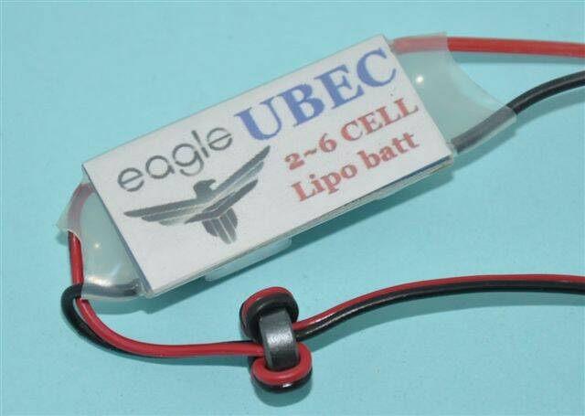

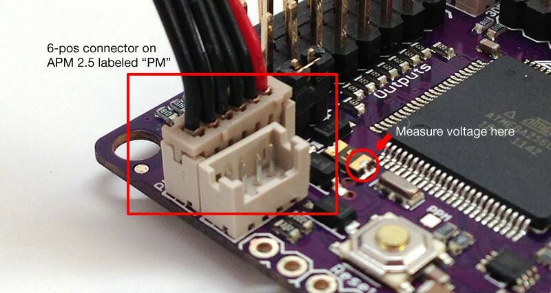

再次請教若將UBEC最大5A 130426 004.jpg 依您的方式接上另外也將 3DR-current-sensor-top-1024.jpg 接在
3DR-current-sensor-APM-conn.jpg 這個位置主要是地面站可以了解電池的資料,這樣會出問題嗎?

再次請教若將UBEC最大5A依您的方式接上另外也將接在
這個位置主要是地面站可以了解電池的資料,這樣會出 ...
APM的PM(Power Module)有分帶BEC及不帶BEC兩種(價差NT$100多吧!),我是買不帶BEC的版本,如果買有帶BEC的不建議跟外接BEC並聯,如果沒有舵機雲台或gopro電源供應問題,那就不要買外接BEC了,主板用電很省且沒舵機影嚮穩壓,只用PM是OK的.
如果跟我一樣有舵機雲台及gopro充電問題,則必須外接BEC,也可以分成兩組來用(PM給主板,外接BEC給舵機及gopro充電),或跟我一樣全部都用外接BEC供應,好盈那顆UBEC是OK的.
如果測量UBEC輸出電壓是5.3V則由Output 1~8來供電,如果剛好是5.0V則由Input1~8供電,因為由Output供電時會經過一顆二極體,電壓會降低一些.
