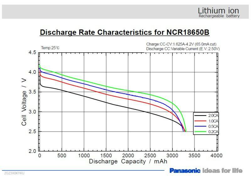

關於Li-ion電池的放電平台比較低的問題,我的想法是這樣
跟Li-po比,6S電池的額定電壓從22.2v下降到21.6v ...
圖一是18650b的放電曲線,我是組成6S 17Ah重量1.5Kg,比原來電池重了300g,我測試過機子多綁上300g額外重量電流是9~11A(自動導航飛行),所以放電約在1C附近,就是圖一的紅線與藍線之間的應用,單顆我放電試過可以3Ah沒問題(還有留0.3Ah左右),所以有效容量約15Ah,猜測最多能有90分鐘導航飛行,停懸能停多久就不試了,停懸沒什麼意義.

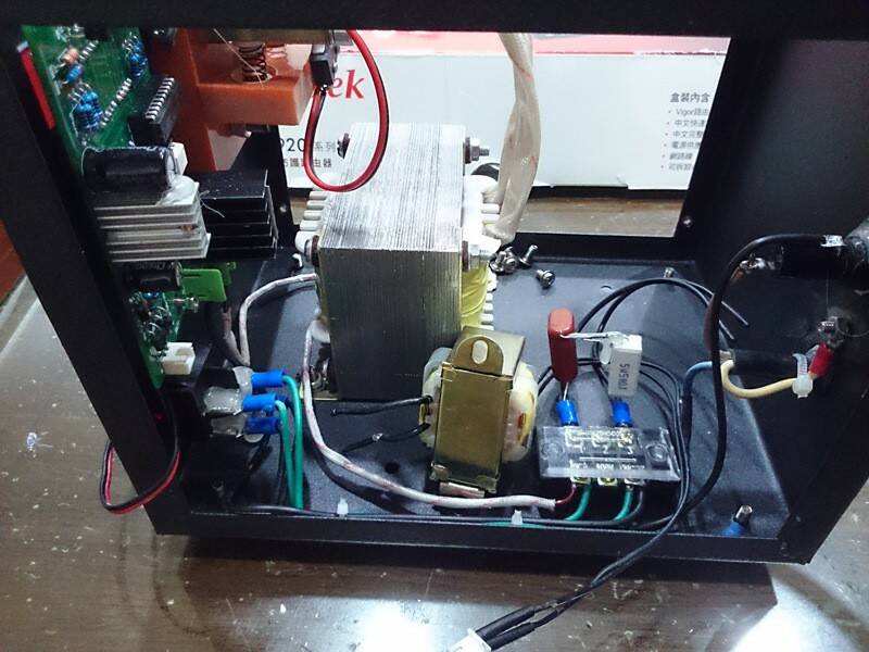

由於點焊機被我給炸了,正在找零件修復中,修好繼續...
這種點焊機最好別把電流調到最大,我嫌一個焊點要點2次很麻煩,電池又多會搞很久...結果點焊火花超大的,把電源變壓器炸了.
