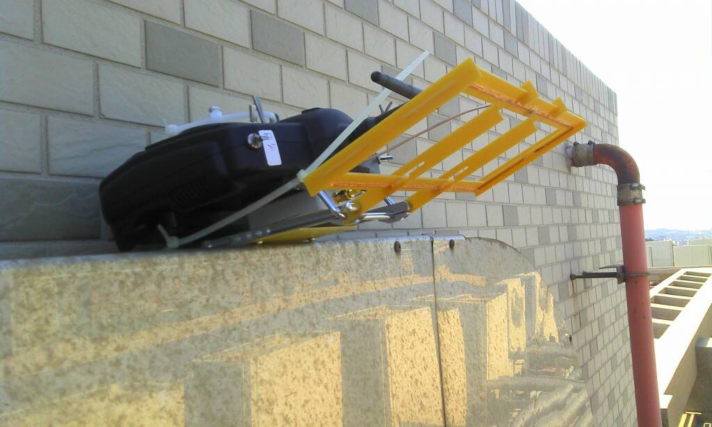

    為了要驗證自己DIY的Moxon433MHz天線,從朋友的朋友
哪借到儀器來測試駐波比,但是結果卻不是很好,駐波(SWR)
約2.0左右,可能是輸出功率只有0.08W也就是80mW而已,
所以誤差可能很大(5W的儀表)。
因此就想來場實測吧,看看可以遙控多遠?
一、把遙控器綁在頂樓,開啟電源

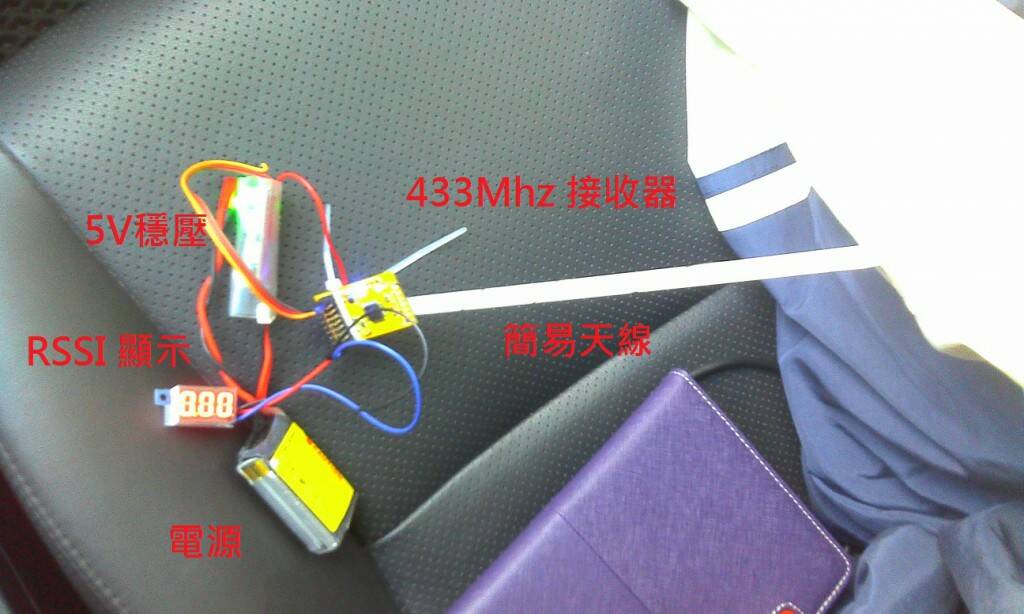

二、利用自製的接收機,用一根大支的Cable Tie 支撐17.4mm
      的電線就是簡易的接收天線了,加上RSSI顯示器再加上電源、
      5V穩壓供應接收和顯示器就可以一路做測試了

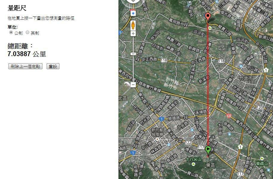

三、結果本人非常滿意,發射位置在新竹東區高樓上,我一路
       沿著縱貫線一路靠北走,雖然在人口稠密的地區會被高樓
       擋到而完全接收不到信號RSSI都顯示"零",但是一到開闊
       地方RSSI都有0.3伏以上,到了距離7 公里遠新竹周邊靠近
       新豐的較高台地上的開闊區,居然RSSI有0.63伏,可惜再
       往北走就是下坡了,被丘陵擋到完全沒有信號,下面是用
      Google Map 量測最遠的兩點有7.03公里。
四、結論以僅有100mW以下的發射功率,加上自製的Moxon天線
      有如此表現真心讓我佩服,哈哈!
