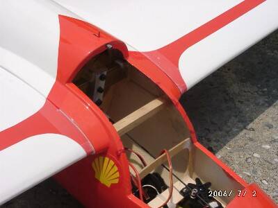

此機用薄鐵片當主樑,垂直應力是夠的,橫向應力就不足.重降落時,兩邊主翼會往前"夾",玻纖機艙應聲破裂,建議在機艙內翅膀位置,加前後"防傾桿"2隻,增加翼根強度,保護機殼.
發表於 2013年9月17日 10:47 AM | 顯示全部樓層
本帖最後由 plc 於 2013年9月17日 10:52 AM 編輯
前輩所言甚是!!!
這"防傾桿"一定要加裝,否則.......只要重降,機身一定夾裂!!
還有這機子,體質不好,嚴禁盤高後推DOWN高速衝場!!

此機用薄鐵片當主樑,垂直應力是夠的,橫向應力就不足.重降落時,兩邊主翼會往前"夾",玻纖機艙應聲破裂,建議在 ...
明白了, 謝謝提點.

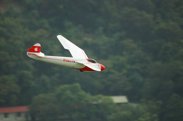

說實話:  此機我飛過兩架,
第一架是純無動力機,現已半除役(電裝移至2號機)
第二架裝上動力飛平地熱氣流.
至於好不好飛........這要看調校的功夫!
主要是要注意主翼攻角,早期幾批攻角有問題.
再來一定要設定混控,副翼需與方向舵做混控,否則轉灣很笨拙!
這架MINIMAO 我後期一顆電池平均可以飛30分鐘以上,
最後又將重心後移,居然飛出超過一小時的成績!
發表於 2013年9月18日 11:58 AM | 顯示全部樓層
如plc前輩所言.
這隻在平地動力或是拖曳,乖乖很好飛.
若是上山飛斜坡,需要小心呵護一點.
