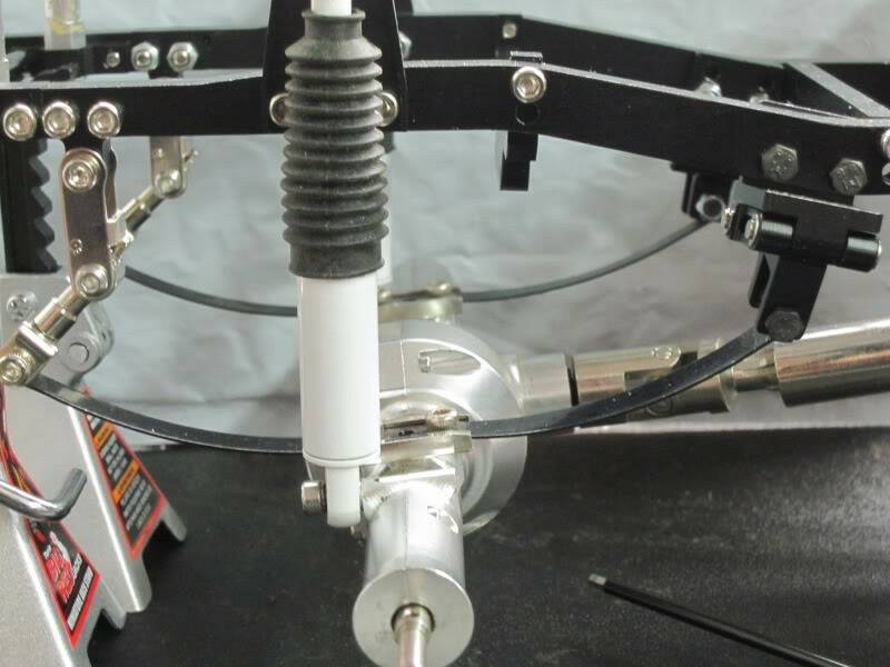

軸下還是不大喜歡... 這次拉回軸上     誰說鋼板車沒有落差
請問簧片式避震
如何調的能夠很軟但又不會趴下
我的往往很容易一邊翹起來
 樓主| 發表於 2013年9月12日 12:52 PM | 顯示全部樓層
raid 發表於 2013年9月12日 08:28 AM
昨天一位吉普界專業人  看到你改的黃色與藍色藍哥~驚呼一句~
這是真車吧~~一回神說...不可思議 太像了
謝謝大哥的誇讚啦 小弟我的車都是惡搞啦 還是有很多地方要再加強
 樓主| 發表於 2013年9月12日 12:59 PM | 顯示全部樓層
bob1329 發表於 2013年9月12日 09:08 AM
請問簧片式避震
如何調的能夠很軟但又不會趴下
我的往往很容易一邊翹起來
所以大大你的tf2是嫌太硬了沒落差? 要軟的話會有反扭力喔  軟硬要看鋼板   原廠的抽成一片就不會這麼硬  但有可能變型 我這組是rc4wd的  當一些零件和硬殼上車就會太軟  還要再設置避震器   要加大落差最快的方法就是裝雙關結和t-box 但這樣重心就高了 還會有更多要調整的

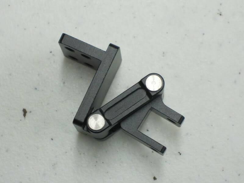

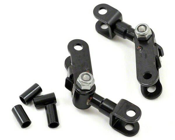

發表於 2013年9月12日 01:05 PM | 顯示全部樓層
花蓮小張 發表於 2013年9月12日 12:59 PM
所以大大你的tf2是嫌太硬了沒落差? 要軟的話會有反扭力喔  軟硬要看鋼板   原廠的抽成一片就不會這麼硬  ...
雙關結和t-box  有沒有圖片可以看
我在掏保有看到改拉桿套件
但是覺得應該還是保留原設計比較好
只是  雙關結和t-box
好像沒看過
發表於 2013年9月12日 01:41 PM | 顯示全部樓層
本帖最後由 4108 於 2013年9月12日 01:42 PM 編輯
bob1329 發表於 2013年9月12日 01:05 PM
雙關結和t-box  有沒有圖片可以看
我在掏保有看到改拉桿套件
但是覺得應該還是保留原設計比較好
雙關結和t box
發表於 2013年9月12日 02:03 PM | 顯示全部樓層
4108 發表於 2013年9月12日 01:41 PM
雙關結和t box
好酷的零件
