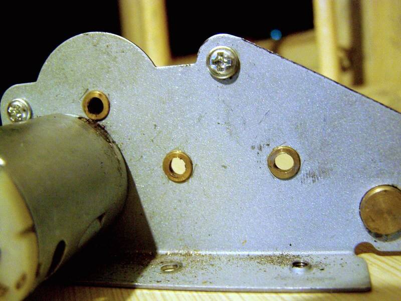

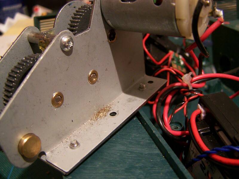

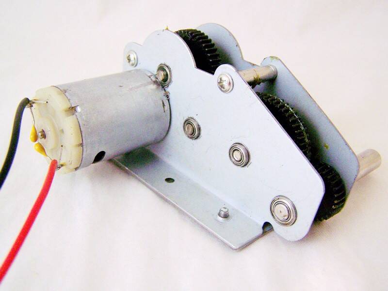

發表於 2013年9月13日 04:36 PM | 顯示全部樓層
cpuidlego 發表於 2013年9月13日 02:07 PM
請問齒輪箱的銅套是不是很容易磨損最好換成培林呢?
请看我没换轴承的波箱磨损情况
原厂(锌)铝合金波箱,不耐磨
那个铜套更不耐磨
所以还是换成轴承的好
这是我换过轴承的波箱图片
