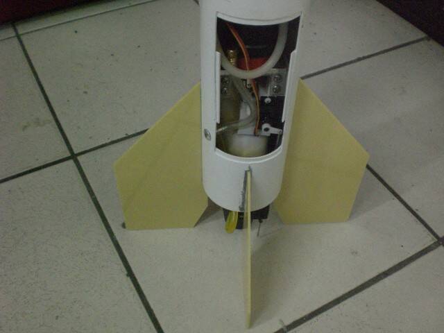

 樓主| 發表於 2013年9月10日 09:02 PM | 顯示全部樓層
snoopy663884 發表於 2013年9月10日 07:43 PM
大大.....還沒解決反扭癖性喔.這樣無法期待~看它托...尾速耶!

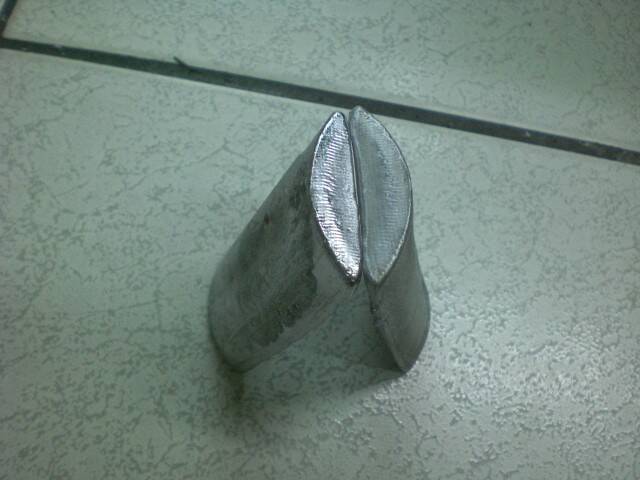

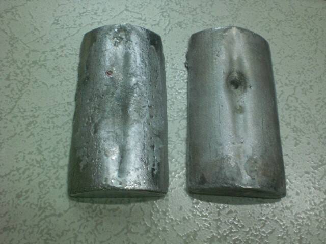

反扭目前改善方案
1加大鰭片
2準備2個半圓鋁碇壓重
這次一定要潛下去

類似底下照片中的零件

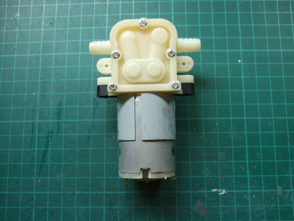

先前找了一顆大型的水幫浦來作實驗,也想來做一隻魚雷來玩,就想採用無槳形式的噴水推進方式。
因為這是 540 馬達所以反扭力很大,但這還是可以解決的。
可以將安置方式轉 90 度改成橫向安置(一般船都是縱向安置)就能解決反扭問題。
但問題又來了,馬達轉了 90 度後尺寸變得很大,魚雷的管徑也就會變得很大很粗。
很粗很大的船體不是我想要的形式(笨重不靈活),在目前想不出更好方法的情況下就停止研發了。

 樓主| 發表於 2013年9月11日 09:06 PM | 顯示全部樓層
本帖最後由 zanyu888 於 2013年9月11日 09:16 PM 編輯
snoopy663884 發表於 2013年9月11日 07:59 PM
哎~阿
水的密度太大.相對就用不著.那麼苛刻的要求.簡易好上手就在這
下潛成功影片在1樓
昨天提的2方案有效
