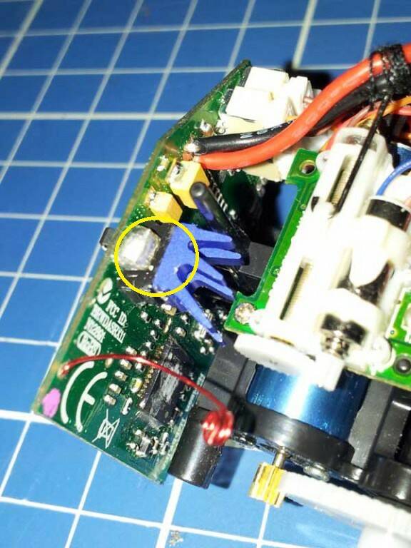

事情是這樣的...昨天摔機後,飛了幾趟都正常...之後要再飛時發現 油門啟動時 約一秒就停了..
油門拉下 重新啟動也是一樣 約一秒就停了..但伺服機 尾馬達 藍燈 通通是正常的~~後來把機板上的插頭全部拔掉重插,情況有正常了..飛了2分多鐘 發現藍燈變慢閃  趕緊降落 量電池電壓約3.9v...不知是哪裡有出了問題嗎?  過程發現圖中(only大大 不好意思借一下您的圖) 圈起來的地方 很燙~一接電池後 還沒打動作 用手摸著就會感覺它慢慢發燙~這樣是正常的嗎? 還請前輩代為隔空抓藥一下  感謝~~

雖然我不知道什麼問題,不過那個地方很燙是正常的
連正面的所有IC,只要插電就會開始變燙
飛完後,最上排上面那三顆MOS也是超燙

感謝大大回應 這樣就放心多了

但試的時候 藍燈是持續亮著 ~之後變成飛的時候 藍燈會跳慢閃~ 如果是接觸不良 斷電又復電時 藍燈不是會變快閃以進入對頩狀態嗎? 真不知藍燈突然變慢閃是什麼意思?

接觸不良, 插頭電流量會下降
當電流求過於供, 電壓同樣會下降
(趕緊降落 量電池電壓約3.9v)
未經過電插是 3.9V
但經過電插後電壓會降低
Low Voltage Cutoff (LVC)

電壓過低, 藍燈會閃
