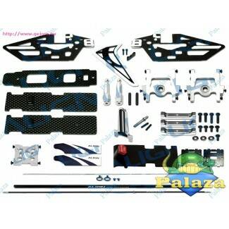

市面上它牌橫軸有兩種54mm與51mm,450L用的是51mm,主軸有較長SPORT版與較短PRO版的,試飛過後的感覺皆不同.
54mm與51mm兩種橫軸都可以用,因為差別在止推軸承和軸承之間的墊片(圈)厚度不一樣
450L基本上只有機身重新設計,整個動力系統還是延續450PRO,所以450PRO正副廠的零件(機身除外)450L都可以用,當然可以把450L改成有副翼皮帶版
有賣家推出改裝套件讓450PRO升級
