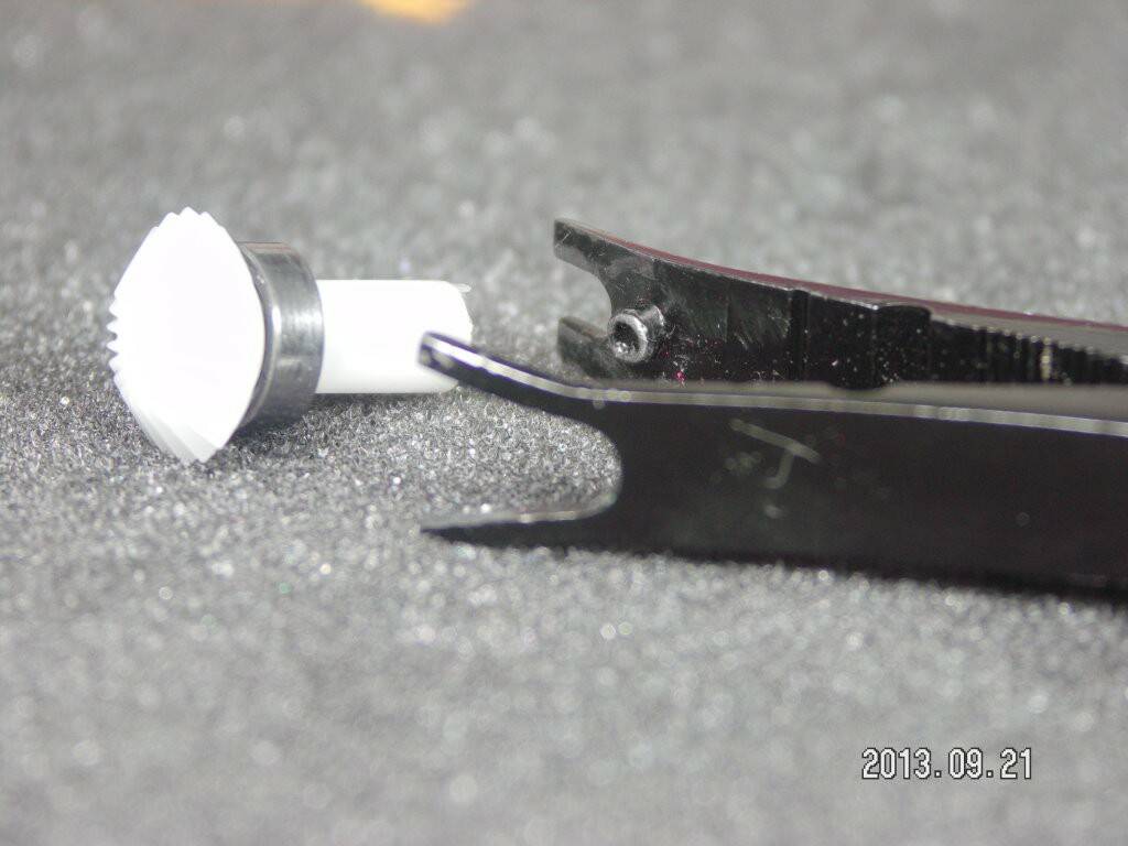

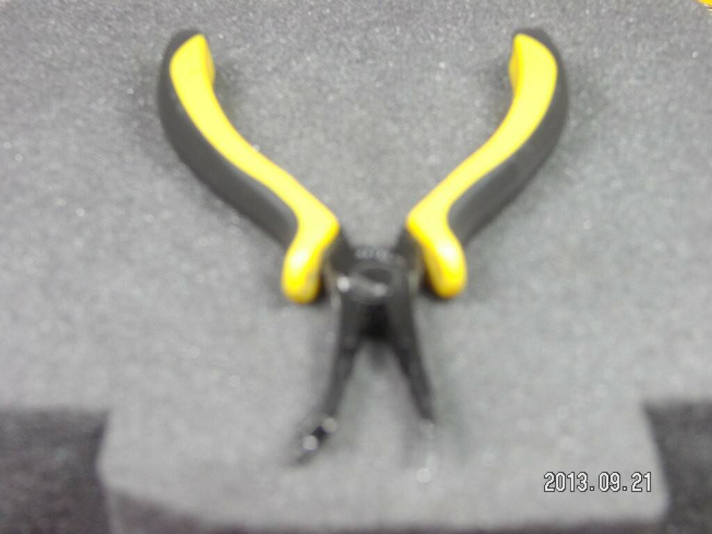

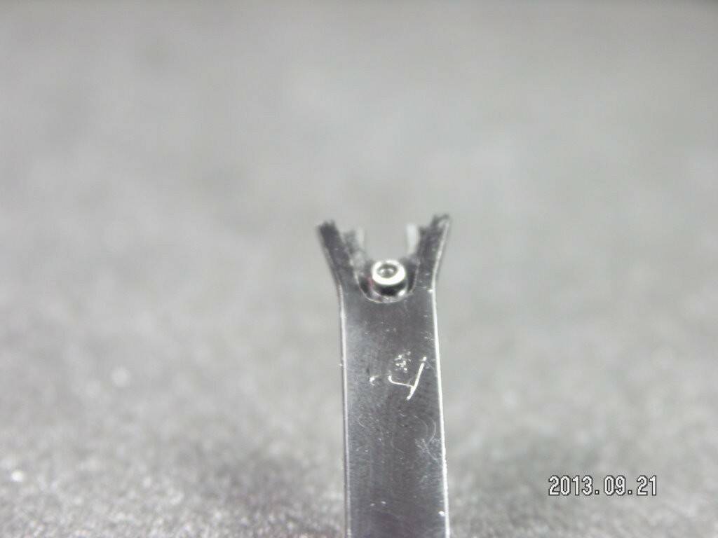

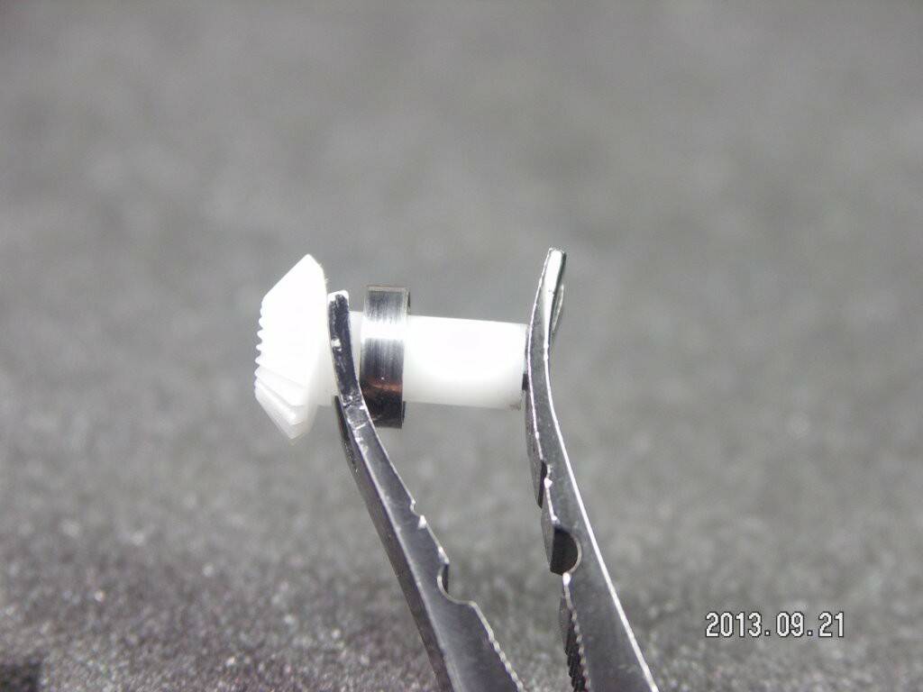

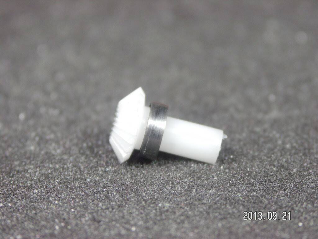

便宜100元的拔豆鉗新用途.
稍為DIY好用分享,可快速裝入與拔除傘齒的軸承。
這只是大概而已,形狀角度也未完美,各位DIY的高手應該可以弄得更好.或有其他的方法請別忘了分享一下喔.謝謝!
目的-傘齒軸承
目的-傘齒軸承
用很便宜100元的拔豆鉗加工
用很便宜100元的拔豆鉗加工
比例對照
比例對照
快速又輕鬆的裝入軸承
快速又輕鬆的裝入軸承
快速又輕鬆的拔出軸承
快速又輕鬆的拔出軸承
擴大工具開口
擴大工具開口
