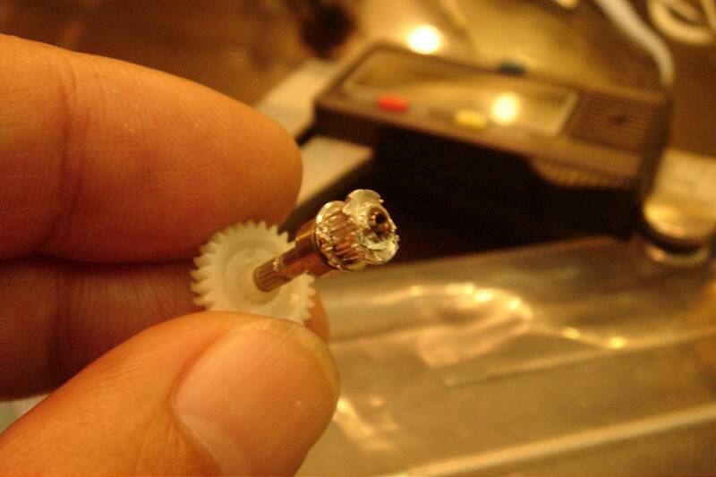

有很必要,可能我把他改的太機車了,上次尾巴彈來彈去很嚴重,無法肚飛。
剛剛試拆皮帶輪,毀了!真他x的緊,火烤到內面培林都黑掉,一動也沒動(黏超緊),然後我火大變成這樣.......
還是沒取下來,
還好塔x有單獨賣這個,有解。

那個是軸傳用的哦,結構不太一樣,你有需要我可以拍細圖給你看
這麼"厚工"你確定要搞下企哦?回頭係岸啦

剉冰,被騙長度真的不一樣。
相信我!沒問題。應該只是取下方法不對而已。
