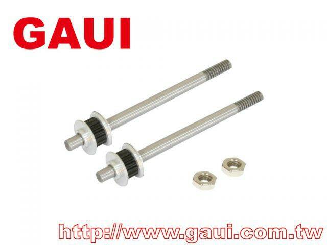

     黃兄尾傳動我看要混血才行,我已下訂泰世改裝品16T與18T兩種尾橫軸與適用該款的皮帶,再弄一下。這款軸徑應該是2.0沒錯吧!如果不是就頭大了! 要退訂......
      順道問一下,這種皮帶輪要如何取下會比較容易呢?有請飛友前輩指點。
發表於 2013年9月18日 04:42 PM | 顯示全部樓層
OMG 這種款式的不要用,很坑爹的設計...
我回的圖不是有兩枝嗎?一枝是舊款的,另一枝是新款的,我後來是改新款的後
EP200 才能正常服役
還有,柳葉槳已經夠小了,別裁了啦
 樓主| 發表於 2013年9月18日 06:46 PM | 顯示全部樓層
pid27149 發表於 2013年9月18日 04:42 PM
我回的圖不是有兩枝嗎?一枝是舊款的,另一枝是新款的,我後來是改新款 ...
感謝提醒,換成一般款了,他的模數和亞拓不一樣,所以尾傳動要全改。
