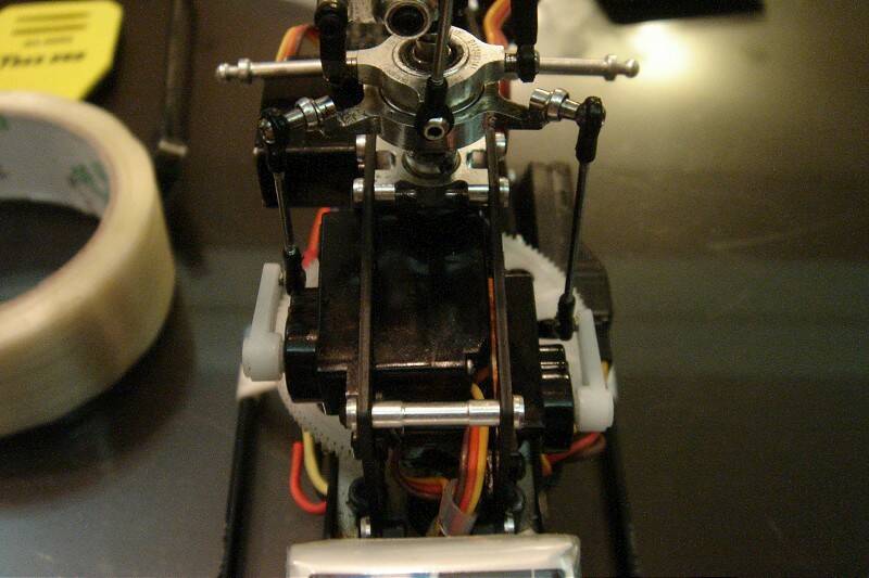

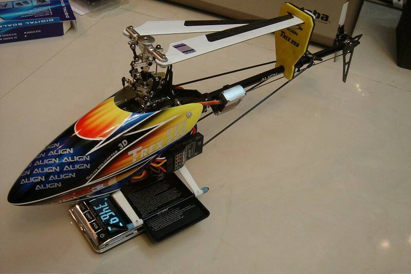

近來有飛友邀集買150,我當場拒絕,250就很小台難搞了,150零件更小,我看還是再把250搞一搞比較實在。
我這台250太肥了,(不含電池346g)
雖然舵機精準、但性能也被犧牲了,重量慣性很明顯,雖然pit已做到14度。

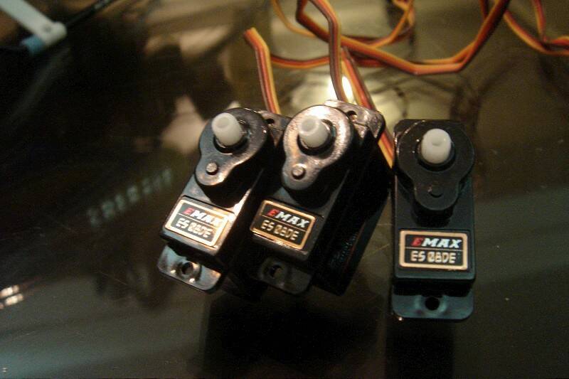

減肥就從ccpm的215mg著手吧,換成省電一點的舵機,電容也可一併退除。
做了一些功課,不是速度慢就是重,大多落在12g左右居多,後來發現EMAX ES08DE數位伺服各方面數據好像不錯,
6v時60度0.10ms,減重當然就是要裝9克、很合適用在250上,上週和飛友討論了一下.....結論是數位的$90元這個能用嗎?......哈哈..!

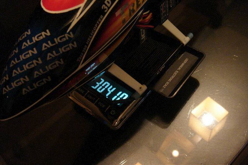

理想上一次想減少40公克以上最好能進到300g以內,結果是304g。
這3顆是塑膠齒,我想摔了掃齒就免修直接丟掉。
桌上測試上這3個數位陀機同步性還不錯速度也可以,
不過施力直壓有一點彈性的誤差存在,應該是塑膠齒的關係,另在微量的調整上(敏感度)普普,還能接受。
