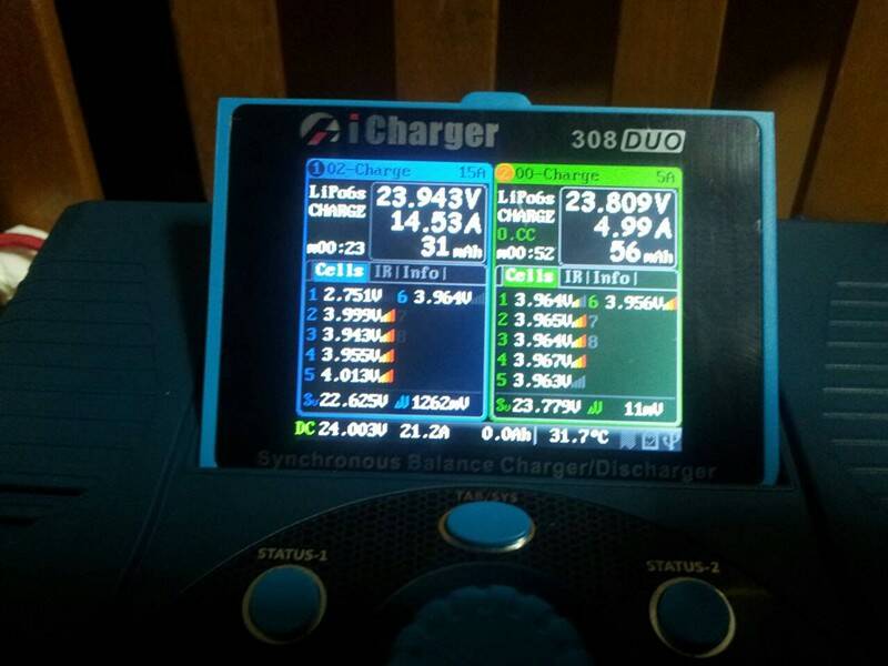

最近我週邊的朋友一個一個入手這台i charger 308 今天我們測試這台308 超強!

康師傅 發表於 2013年12月12日 12:58 AM
感謝 康師傅 採用!
檢查一下左邊通道電池的平衡線,第一芯的電壓正常不應該這麼低,有可能平衡線第一芯的接頭接觸不良,或導線內部有斷線的嫌疑。
高價的大容量電池採用單通道獨立充電的架構,對電池充電的精準性大幅提高,會延長電池的使用壽命。

發表於 2013年12月12日 09:19 AM | 顯示全部樓層
dksw 發表於 2013年12月12日 02:07 AM
感謝 康師傅 採用!
檢查一下左邊通道電池的平衡線,第一芯的電壓正常不應該這麼低,有可能平衡線第一芯 ...
左邊那個電池是淘汰的電池 第一片電心是有問題的 已經飛超過好機百趟了 昨天找不到電池隨便拿一個來試插一下
 樓主| 發表於 2013年12月12日 09:43 AM | 顯示全部樓層
康師傅 發表於 2013年12月12日 09:19 AM
左邊那個電池是淘汰的電池 第一片電心是有問題的 已經飛超過好機百趟了 昨天找不到電池隨便拿一個來 ...
原來如此,覺之的飛行都有一定的強度!
已經有瑕疵或壽命已至的電池,在高強度飛行狀態下,會有斷電的風險,一定不要冒險使用。
