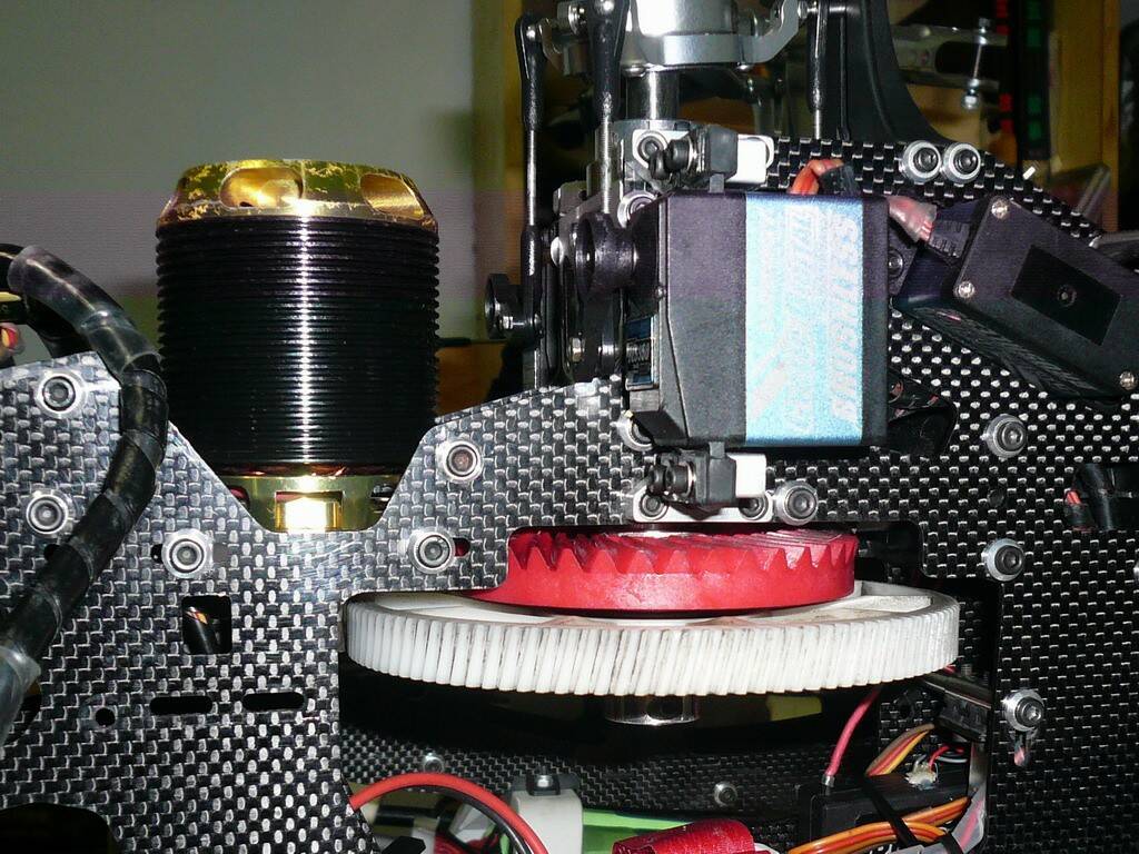

發表於 2013年8月30日 10:26 PM | 顯示全部樓層
本帖最後由 pid27149 於 2013年8月30日 10:28 PM 編輯
小弟也來東施效顰一下
照之前小弟開的清單製作的,我週日那天試飛後回家也在想改齒的事情...
搜了一下家裡的料件後,試組合得到這個結果
用亞拓 600pro 的單向直上如何?
你需要下列工具
套上墊片,加高 0.5~0.8mm 後面會追加說明
像這樣組起來,其實不用這麼長的螺絲,只是我工具箱裡就只有這種...
所以加顆套筒墊著,直接徒手鎖就能逼入單向套,其實它們的 size 是吻合的
只是"太吻合了"所以你徒手裝有可能會卡卡(歪了啦)
裝好就長這樣
要拆?很簡單,先抽出來一小段
然後用亞拓原來的單向套由下往上推就能拆下
上機實景圖
那片墊片就是用來區開大齒盤跟尾驅齒用的,亞拓的單向座比較低一些些,
所以尾驅齒會稍稍磨到大齒盤再加上我的尾驅齒還很新
沒什麼位置往上推了,只好下降大齒盤的位置
亞拓的馬達齒要削掉一些,不然會太長
削好後裝機就是這樣,我沒動第三軸承座的孔位
以上,獻醜了...
