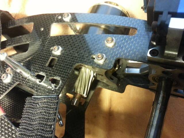

1.裝好啦!!V3側板者...第三軸承孔位可往下另外開孔
2.12T主齒頂端有磨掉一些!!!!如你用6mm長軸板軸心,,馬達齒可直上!!!V3側板第三軸承座孔位往下移!!另外新開四孔!!! ... ... ... ...

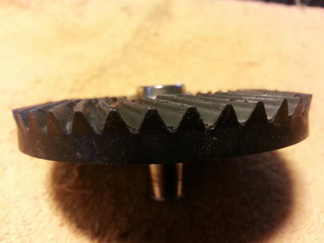

4.下方面照一張!!!單向外圍密合度剛剛好

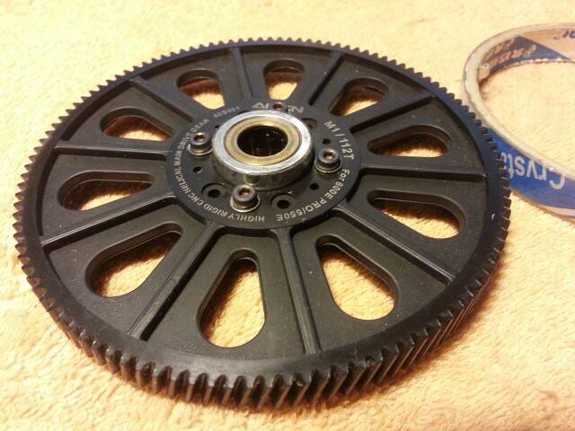

5.上方照一張!!四個螺絲需用擴孔刀擴孔!!先把單向跟齒輪合螺絲孔位!!你就知道怎麼擴孔啦!!單向中心比齒盤中心還小會有間隙!!!請用右邊那薄膠帶繞剛好五圈!!!密合度百分百

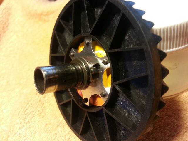

6.用內徑12mm..0.2mm跟0.3mm加起來0.5mm的墊片把金屬座往上墊高..沒金屬墊片就自己裁吧!!像游標卡尺下方紙用塑膠或厚紙板自己裁!!!!要多少間隙自己拿捏!!
7.如圖尾驅動盤往上墊不少吧!金屬座鎖尾驅動盤的中間也可用較厚的紙或六片小薄墊片把齒盤往上墊到你要的齒隙!金屬傘齒磨損變小顆後,就把尾驅動盤再往上墊!!省齒輪錢又能跟跳齒說8181!!!!

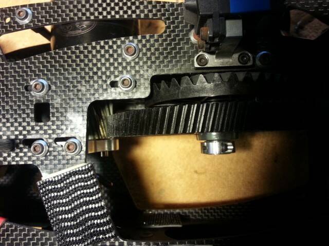

8.吃到接近滿齒!!!水的啦!!

吃到接近滿齒!!!水吧!!
吃到接近滿齒!!!水吧!!
如圖往上墊不少吧!金屬座鎖跟尾驅動盤也可用厚紙板或六片小墊片把齒盤往上墊到你要的齒隙!金屬傘齒磨損後, ...
用內徑12mm..0.2mm跟0.3mm加起來0.5mm的墊片把金屬座往上墊高..沒金屬墊片就自己裁吧!!像游標卡尺下方紙用 ...
上方照一張!!四個螺絲需用擴孔刀擴孔!!先把單向跟齒輪合螺絲孔位!!你就知道怎麼擴孔啦!!單向中心比齒盤中心 ...
下方面照一張!!!單向外圍密合度剛剛好
下方面照一張!!!單向外圍密合度剛剛好
近百趟飛行看起來正常磨損..齒型還算正常!!用A牌700那片更厚的應該更耐久
12T主齒有磨掉一些!!!!如你用6mm長軸板軸心,,馬達齒可直上!!!V3側板第三軸孔位往下新開四孔!!! ... ... ... ...

您要有長軸6mm馬達心..(600級)請用__12T斜齒,112T大盤!!!(700級)用11T!!!或看自己馬達KV值自己算齒比轉速!!
理論上!!應該可以裝上A牌700那片更厚的主齒輪!手邊有A牌700的飛友不彷合合看!!!!或搭配A牌其它齒比
