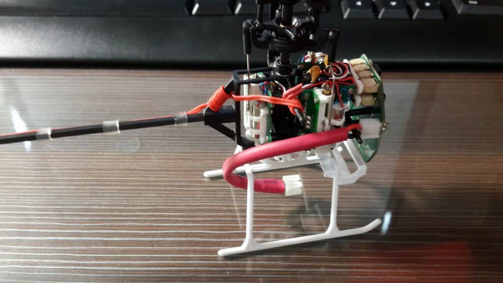

發表於 2013年8月30日 01:56 AM | 顯示全部樓層
跟我改的一樣,插頭式真的挺方便,那種頭電子材料行也都有賣
D...C...也有賣,不過都要跟他買了,還是給師父用一用比較快= =
但我沒像大大一樣用熱融膠點死,我只用熱縮管套剪很小一段,
然後套個幾個固定線而已,這樣一來也不會固定太緊,
二來摔雞時尾管噴掉對尾馬達線也不會傷害,馬達焊插頭更多了一個機制,只是插頭太多可能會影響一點傳輸效果(或許)但小弟是...方便就好^^
我尾馬達線有改粗一點的,不像原廠個人感覺有點坑爹..
因為之前走尾管裡面,就是因為尾管摔了又插摔了又插,
導致線外面的皮磨損,然後上次炸雞整個就斷在磨損那邊...
真的是超坑的,
現在有了控可以玩模擬,這隻小雞雞就被我冰起來了,
而且它控的手感跟其他控比起來真的是有差...
設定也少很多

這台的原廠控就真的只是拿來給新手當練習用的  等真的玩到不錯了 就想直接換機了
對喔 忘了把尾馬達線改粗了 下次再一次用了
W大你的尾馬達看是不是已換過了
發表於 2013年8月30日 09:57 AM | 顯示全部樓層
wonlai1234 發表於 2013年8月30日 01:56 AM
D...C...也有賣,不過都要跟他買了,還是給師父用 ...
大大的用線好粗!!!!
其實這些小雞用的電流都沒那麼大啦~~
我一開始玩miniCP時也瘋改,試過一堆的焊接法跟改線,
其實都只是自己心理作用比較明顯,原廠配的線徑其實就夠給碳刷馬達用了,只是多插拔幾次真的有點脆弱......
繞尾管外面走是比較好的選擇。
其實除了真的走高電流的電變連接馬達端真的需要直焊,其實其他的位置接點因為電流不大,所以這些插頭所造成的影響在實際飛行測試時實在感覺不太出來什麼變化。
