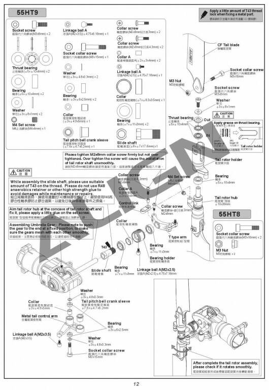

請教 550E 些零件問題

恐怕是下架了,現在查得到的只有for V2 用的
殘念,不過沒關係,我整組 T 頭和尾槳夾一起買,但也沒有看到 550 有一整組的。

買 hn6103b 就可以了
如果你很堅持要用舊款,
那 h60109 大多數零件與原來的料件通用

謝了,就買這一組,連槳夾一起買省得麻煩,但它的內徑跟原來的尾軸內徑應該是相同的吧?

我已下單買一組 V2 的,省得拆得拆去。

補充一下,我已經買止推軸承F5-10M x 2(Φ5xΦ10x4mm),試過,是這個沒錯,想買它的尾 T 頭。
不要螺絲膠沾在螺絲再鎖上去,要拿牙籤或針沾一點塗到螺絲孔再把洞口多的膠擦掉,這樣多的膠會被螺絲往洞裡推才不會沾到不該黏的東西

查手邊的說明書550e v2(kx021007)
槳夾內單軸承+止推
600n(kx0160nplbt)
槳夾內雙軸承+止推
共通點 尾橫軸同樣直徑5mm;尾槳夾8字環固定螺絲孔2mm
550e v2可以改600n尾旋翼頭,
ps:600n尾橫軸直徑和450主軸又相同,拿600n尾旋翼組當450主旋翼.........
