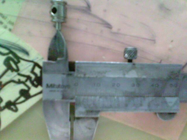

這我知道,工具箱裡有隻卡尺跟了我30幾年,而且機械部分高職機械原理的老師有教過,所以450維修還算ok
但一般的游標尺可以量到內徑 3mm 那麼小嗎?
發表於 2013年8月27日 05:38 PM | 顯示全部樓層
disciple 發表於 2013年8月27日 05:26 PM
2MM都ok
 樓主| 發表於 2013年8月27日 06:35 PM | 顯示全部樓層
2MM 都能量就好了,一般 3MM 就可以了。
