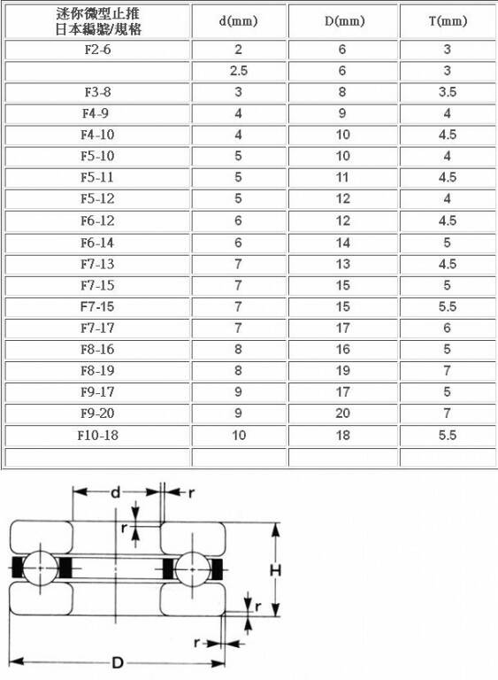

銅環?
在找這個嗎尾夾座華司(Φ8xΦ10x0.3mm)
主槳夾才有銅環,尾槳夾的止推軸承再往內看,沒有銅環,所以我以有無銅環來決定止推是主槳還是尾夾用的。
發表於 2013年8月27日 11:22 AM | 顯示全部樓層
disciple 發表於 2013年8月27日 08:59 AM
主槳夾才有銅環,尾槳夾的止推軸承再往內看,沒有銅環,所以我以有無銅環來決定止推是主槳還是尾夾用的。 ...
那是滾珠保持器,有的金色也有的是銀色
軸承只有分規格沒有分什麼是xx用,生產軸承的工廠只會按照標準規格生產不會管產品被拿去做什麼用途,F5-10是標準規格,拿這型號向軸承專賣店買,會品質更好更便宜
止推軸承F5-10M x 2(Φ5xΦ10x4mm)
 樓主| 發表於 2013年8月27日 11:39 AM | 顯示全部樓層
no1taxi598 發表於 2013年8月27日 11:22 AM
那是滾珠保持器,有的金色也有的是銀色
軸承只有分規格沒有分什麼是xx用,生產軸承的工廠只會按照標準規格 ...
我的意思是,如果我是點 [軸承] 連結後進去看到一堆軸承,我不需要知道是給甚麼用的,只要照上面寫的規格,再到電直說明書裡面比對,看是不是自己要的,但如果我是點 [550E] 零件的連結進去的,官網就不能單純只寫 "推力軸承" 或只列出規格,每個零件都必須寫出是機子那個地方使用的。450 尾槳沒有止推軸承,剛升級大機的人從未拆過 550 尾槳夾的話,不會知道尾槳夾有止推軸承,當他想更換大槳夾的止推軸承的話,可能會買錯尾槳夾的止推軸承。
發表於 2013年8月27日 02:52 PM | 顯示全部樓層
本帖最後由 no1taxi598 於 2013年8月27日 02:58 PM 編輯
disciple 發表於 2013年8月27日 11:39 AM
我的意思是,如果我是點 [軸承] 連結後進去看到一堆軸承,我不需要知道是給甚麼用的,只要照上面寫的規格 ...
快速購以暴炸圖方式畫出各零件的相對位置並在旁邊列出序號,點序號跳出的零件圖就是該部分使用
另外550e v2大槳使用的止推是F6-14;450大槳夾是F3-8
而F5-10這顆止推軸承也可以改到450主軸使用
建議你去買隻卡尺,軸承 軸心 螺絲只要一拆下來卡尺一量馬上知道尺寸不明看說明書也不用有拆過
 樓主| 發表於 2013年8月27日 03:23 PM | 顯示全部樓層
no1taxi598 發表於 2013年8月27日 02:52 PM
另外550e v2 ...
大大,還是用量的比較好,萬一東西是改裝品,會跟說明書的不一樣。
發表於 2013年8月27日 03:43 PM | 顯示全部樓層
disciple 發表於 2013年8月27日 03:23 PM
這我知道,工具箱裡有隻卡尺跟了我30幾年,而且機械部分高職機械原理的老師有教過,所以450維修還算ok
