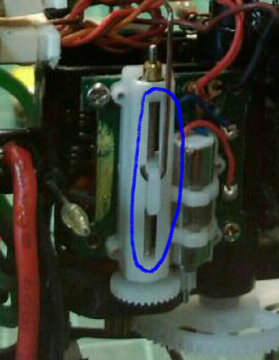

lin大,請問K60是直接往圖示的縫隙裡面噴,還是白色主體部份拆掉,噴後面那2條...^^?
發表於 2013年8月28日 02:35 PM | 顯示全部樓層
frku 發表於 2013年8月28日 02:03 PM
直接往裡面噴就好,都不用拆
可以將擺臂轉到最下方再噴
空出中間的部位,順便讓電刷泡在下方K60中
等個15分鐘再把多餘的擦掉
不用噴太多
