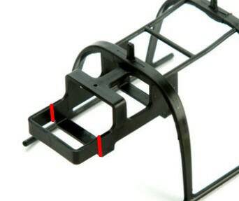

阿加大, 是如同您先前分享的影片, 使用外包裝做的頭罩嗎? 省$$的好方法, 不過, 4.5g似乎是有點多說...
先前C105大在BL討論串中有分享過使用較重的頭罩對金魚尾會有幫助. 不過是否是前後平衡所造成則沒有如此推斷(?印象中)
要確認是否前後平衡影響金魚尾, 只要剪掉電池艙的前擋(下圖紅線, 小弟的已經剪掉了--怪怪的說法 XD ), 將電池前推, 調整電池位置改變重心至前後一致, 就可以進行測試了. 又, 推到底電池會不好取出, 我的解法是在頭罩下鑽個免洗筷可穿入的小洞, 可將電池後推以便取出.
又, 判斷前後平衡, 以BL來說, 只要抓住旋翼頭橫放機子, 看其是否水平應就OK了. BL內轉無刷的阻力較小, 不用拆主齒就可這樣玩了... : )
小弟有200/300 mah的電池(13.3g/15.6g), 裝300上去在沒移動電池時是明顯頭重腳輕, 但當時似乎也沒特別注意到金魚尾症狀或尾部有表現特別不一樣. BL的內轉無刷表現大概就是這樣了吧.
