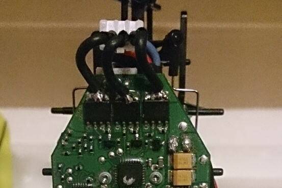

覺得BL動力衰退, 轉速似乎有比較慢, 打大一點的升降/副翼有明顯的降轉, 在電池後半段狀況會更加明顯; 經交叉比對後, 排除了主馬/傳動/電池...應就是機板的問題...Orz
目前想法是電源線及MOS, 可能會先更換電源線/插頭試試先, 不行再找MOS請朋友幫換了.
不知是否有飛友有遇過類似的BL動力衰退狀況...
補: 有看到阿輝大直焊馬達, 應也是個考慮方向...
補2: 又, 覺得Voltage Regulator那的熱度也較高, 所以目前懷疑的方向為電源, 馬達接頭, MOS, 電壓轉換IC. 在等商家回覆看是否能只寄機板回去/多久會處理, 再決定是否要自己亂弄...
補3:商家回覆需整機寄回, 是能理解啦! 不過曠日廢時, 有零件損毀也不能從備機上先拆了; 決定自己亂弄試試看, 學到了就是自己的...

0325 BL:維修記錄
1.插頭拆熱縮套檢查, 並將其往電池端推進, 增加端子接觸面積=>無特別改善
2.直接從機板前端加焊一條22AWG的電源線=>無特別改善
3.直接從MOS端焊接頭接主馬=>轉速有恢復的感覺, 彈跳OK, 但只要一打舵/傾斜機身, 掉轉就特別嚴重, 是MOS老化了嗎?? (若是Voltage Regulator老化, 吃電太多, 則彈跳時應也會有感覺吧?) 晚上再多飛幾趟觀察看看...
0327 BL:感覺動力有回復到新機的九成吧?! 前半段飛行相差不多, 不過在後半段則可明顯感到衰退, 打大一點的升降/副翼掉轉/高度蠻明顯的.

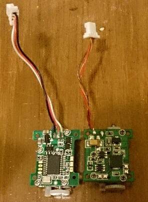

升降Servo摔壞了, 拿出先前買的V922 Servo試試. 流用改裝還蠻簡單的, 將黑/白線互換即可, 但, 尺寸過大無法裝上機身升降Servo處...Orz.
只好拆原機Servo裝到後面, V922的Servo裝在側邊了.
本想一次換3顆上去, 比較不會有匹配的問題, 目前也就只能混用了. V922 Servo較便宜些, 技術也沒好到能區分混用的差別, 不過, 就是心情不甚美麗吧?!
又, V922的Servo略重(2.33g/原廠2.07g)...
目前的BL動力還不行, 等Switch BEC到了再換上試試. 再不行就來外掛電變試試了...

飛行後段掉轉問題有時跟電池也有關係,電池接頭有時清潔一下,或檢查電池線是否斷蕊可能有效果!但如果是電池老化掉轉情形應該很合理.參考看看
