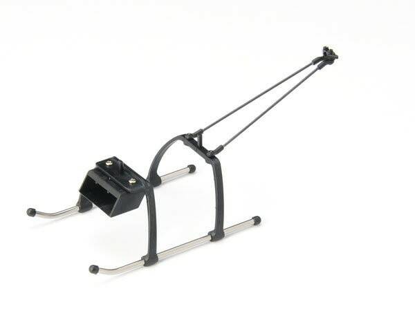

謝謝櫻大的資訊, 不知櫻大用的是不是Xtreme的腳架?(圖片來源:DXCX貨品網頁)
立方體老闆還直接送...不錯歐...
先前有秤過這個腳架, 若是重量控, 腳架的金屬管可換成2mm碳管, 印象中約可少0.5g. : )
Mmm...下次也來拿這個腳架+電池艙改看看好了. 感恩.
又, 不知櫻大接機版的mCPX電源線有穿過機板穿孔焊起來嗎?
小弟是直接把洞補起來, 將線焊在焊點上(線穿不過去)...這塊機板移除限壓電阻後, 就有點給他亂亂玩了...之前這種手路工都是凹朋友幫忙的...
立方體老闆還直接送...不錯歐 ...
對啦就是這腳架
那個老闆人很好他剛好有沒用到了就給我了
機板完全沒動過 沒拿掉低電壓偵測電阻
買來就改好DKCK的HP03無刷套件
把插頭解焊換上MCPX插頭而已
不必要穿過機板吧  把原本電線剪斷留一點頭在機板上 直接焊上 新線
我覺得如果硬要穿過機板  要清焊錫  讓焊槍停在板子上太久 或 為了擴孔 我常常會弄斷
板子上的印刷電路 風險很大
我也有把我DEVO 7E  DEVO 10裡面的電容 改成日系電容 只焊表面   不強求要穿板以免弄巧成拙呀
重點是  電池   腳架是為了電池才改的
你別改了腳架繼續用其他電池試

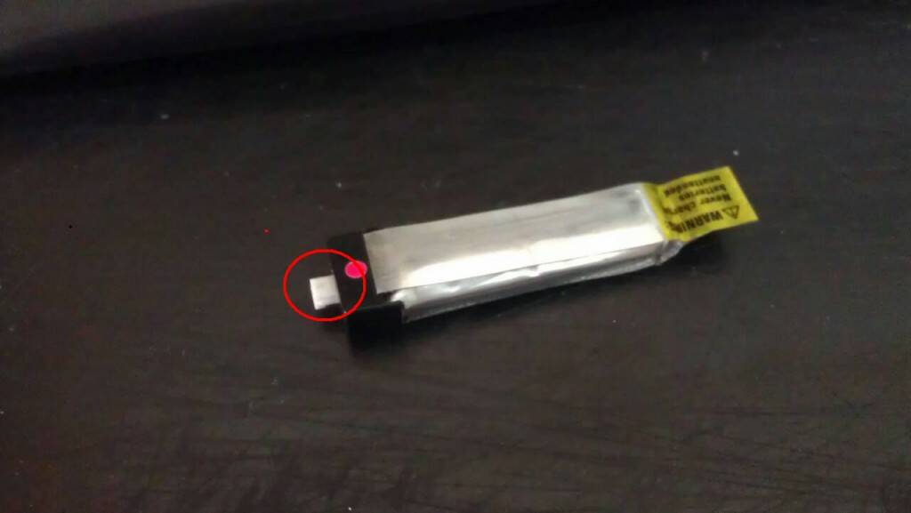

阿加大, 是覺得除了電線細了些以外, 這種接頭感覺上也不是很耐用的樣子, 在馬達等不用常插拔的地方使用還 ...
C大 我原廠45C都飛兩分半鐘 不敢再多飛也是原廠電池撐最久的兩顆 主電源線真的很細討厭 所以拔線都盡量捏頭的部位

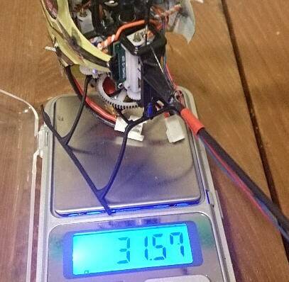

昨天試著將手邊的185mah NANO用電池換成Micro T插(電池重4.85g->5.18g), 換回原廠腳架(0.67g)後, 整體重量減少至31.5g, 比起35g是好多了. 高興的開始試飛, 起飛, OK, 停懸, OK, 切IdleUp, 斷電...這...與原先的期望不太一樣...再試了幾次, 重插拔電池Reset後即可正常起飛, 但切Idle/加大Loading就給它斷電, 進入藍燈慢閃模式, Servo等還受控制, 就是馬達那的動力被切掉了, 或許改無刷/不使用有刷驅動方可避掉這樣的狀況...
整理目前觀察到的狀況:
拿電阻前: RX藍燈快閃, 無法對頻.
移除電阻: 可對頻, 偶會斷電, 懷疑是電源線問題.
使用MicroT+240 Mini CP電池: OK, 但過重.
使用MicroT+185 NANO 電池:可對頻, 大Loading斷電.=>已失去改MicroT的意義了...
想法:
1.要輕, 就使用原廠尺寸電池+原廠RX電源線+原廠腳架的組合, 不過得忍受這種小電池壽命不佳的狀況.
2.使用Micro T or mCPX 2MM插頭+腳架+電池, 總重量上會增加3.5~5g, 改無刷後應較適合此種組合.
目前應會把手邊的電池/有刷馬達備品先用完, 再來考慮改無刷了...
===分隔線/一些記憶中資料===
NANO腳架:0.67g
V922腳架:1.07g (改mCPX電池用)
NANO腳架+外掛240電池艙: 1.68g
NANO電池:4.5g
mCPX電池:看到資料為7g (240mah?)
Mini CP電池:8g (240mah)
改HP03 13500KV應使用180/200 mah就OK了, 16600KV應會需要到240mah的容量.
0319
22:04 換回先前測試過3趟的組合, MicroT插+Mini CP電池, 居然又不行了, 藍燈閃的頻率為"閃閃閃-閃閃閃......", 先放棄, 找資料去...
22:23 "閃閃閃-閃閃閃......"為Binding有問題, 重Bind後測NANO Type電池可運轉...真是...多測幾趟後Update...
0320 00:04 測試四趟皆正常, 就維持此種組合,持續觀察...若運作都正常, 個人是覺得移除電阻/加1g換插頭的改變還蠻值得進行的. 先前一段時間有點冷落NANO, 除了弄其它機子外, 供電不穩會斷電也是其中一個主因...
(再次感謝Z大...)
目前搭配:
使用MicroT+185 NANO 電池, 重量31.57g...
