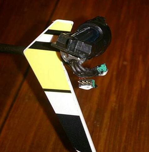

昨晚BL飛到一半又失去動力, 自由落體; 剛換上的左Servo在飛5顆電池後又燒掉了, 燒掉時Servo擺臂(?)也與上一顆一樣是停在最上端. 又, 停在地上檢查機況時, 尾馬發爐, 當場冒煙+尾馬座融掉... Orz
想請問飛友是否有遇過相同的狀況, 在換新Servo/新尾馬上之前是否還有那裏要檢查的??

BL: 更換新Servo/尾馬, 試飛四趟OK, 持續觀察中.

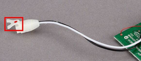

移除電阻後, 仍偶有空中斷電的情況發生, 更換電源線仍有此狀況發生...生氣! 直接就把手邊的Micro T插線換上了, 再加上240mah電池/電池艙合體於原腳架上, 試飛了3趟, 飛行中斷電/ 一開始對頻不上的狀況都解了, 不過, 整機起飛重量加到了35g(約增加了18%... Orz), 3分的飛行約到後面30秒時會感到有些無力...240mah/35g對原廠有刷設定太大了, 目前是想直接將原NANO電池的插頭更換為T插配合之, 應可拉回到31g左右, 不知是否還有其他較佳之改法??

c大 我覺得原廠電池上的卡損稍微磨圓弧些 再把除電源線才不會太過用力拉扯而導致斷線 可能這樣能降低斷線機率 但也不能太鬆 不然會掉線

 樓主| 發表於 2014年3月18日 09:37 AM | 顯示全部樓層
本帖最後由 chan.chenhao 於 2014年3月18日 10:21 AM 編輯
阿加 發表於 2014年3月17日 07:33 PM
c大 我覺得原廠電池上的卡損稍微磨圓弧些 再把除電源線才不會太過用力拉扯而導致斷線 可能這樣能降低斷線 ...
阿加大, 是覺得除了電線細了些以外, 這種接頭感覺上也不是很耐用的樣子, 在馬達等不用常插拔的地方使用還可以, 在電池上就覺得壽命不太長的樣子...原廠的插頭還有多一個擋片, 可卡在電池上方, 應也有它的用意在...
本來在這兩條副廠電源線Fail後, 有考慮買個原廠線回來; 畢竟維持原廠設計可能是最輕的狀態. 不過, 真的有點不滿電池的損耗, 而這些損耗有可能是接頭/線造成的假象, 在要斷不斷的狀況會讓人蠻困擾的, 想說拿一號機+舊電池/腳架做個實驗看看...
先前看過的資料, 是有飛友在敘述中帶過換成mCPX的, 不過其怎麼換, 細節如何就沒詳述了. 推想可能會需要改的地方應為腳架, 電源線(RX板上穿孔蠻小的, mCPX電線應也不能穿過吧 ?!). 再來就是改完後的重量會到多少了...
補:沒換mCPX系列電池另一考量為還要備另一種插頭規格的電池. 且目前看到的數據其重量與手邊Micro T插系列的應差不多. 似乎沒有換過去的必要?
