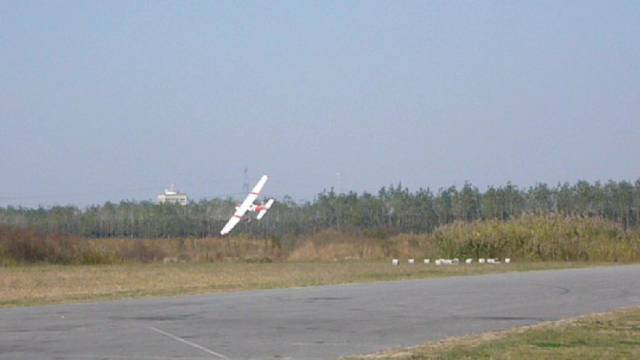

我有一些影片截图记录
我在上海的中航西斯纳,或许就是你说的现象。刚好有拍影片,截了几张图看看。
这是在跑道加油门准备起飞,还在地面冲刺,就会直接侧滚。
一些图片
一些图片
發表於 2007年8月28日 03:04 PM | 顯示全部樓層
勉强起飞后的情形
这是起飞后的情形,逆时针滚转,用副翼改不回来。但收油后就可以改平,当然只能选择迫降。我觉得是反扭力的影响。推测的原因在下一层说明.....

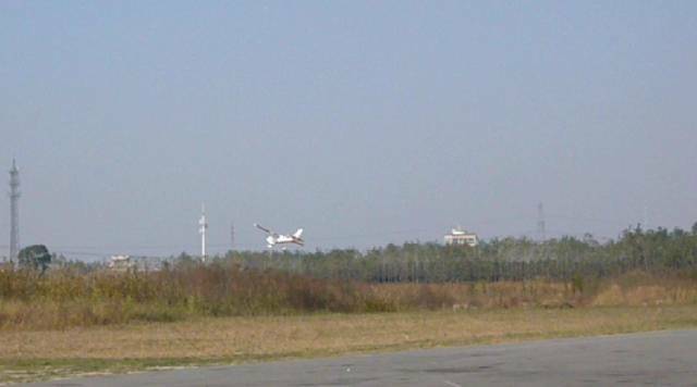

侧滚
侧滚
继续侧滚
继续侧滚
収油后改平
収油后改平

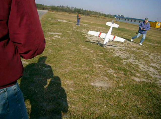

迫降.....无奈
迫降.....无奈

可能的原因
中航西斯纳是我停飞四年后第一次飞的飞机,飞行性能稳定,机身偏重,打副翼的时候有些微的惯性,但对像真机来说,已经算很轻微。前面的滚转现象是飞了几趟之后才发生的。
我想可能的原因是前轮转向没攻紧,所以在一次降落速度过快,翻出跑道,伤了防火墙(附图-甲赛),引擎偏角走位,所以反扭力的影响就很明显(我也是装OS 91 fs)。
还有一个经验,就是中航50级像真机,如果要配90四冲的引擎,选薄一点,软一点的桨(我是装13x7,Master,零战),反扭力的影响会减轻很多。
