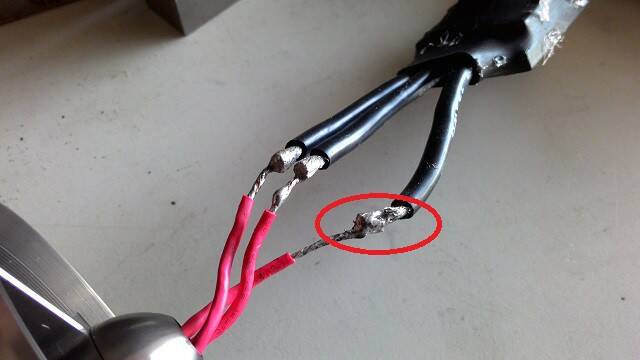

維修記錄的照片. 2014-09-18 10.21.10.jpg 2014-09-19 15.32.25.jpg 2014-09-19 15.36.42.jpg

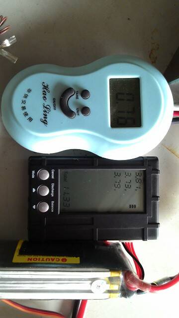

昨晚我又測試一次: 1. 使用今年四月份買的 Tank power 4S 3300mah 45C 電池,三用電表測電壓 16V,此電池從沒飛過導風扇,只有偶爾飛一下飛機而已,每趟四分鐘,下來約 15.8V,完全沒有過放記錄,跟全新差不了多少  詳情 回復 發表於 2014年9月29日 11:01 AM

昨晚我又測試一次:
1. 使用今年四月份買的 Tank power 4S 3300mah 45C 電池,三用電表測電壓 16V,此電池從沒飛過導風扇,只有偶爾飛一下飛機而已,每趟四分鐘,下來約 15.8V,完全沒有過放記錄,跟全新差不了多少。
2. 含電池全重 940g 紅箭
3. 全部東西都接電後,手的虎口抓住紅箭機頭,機頭朝上,推油門到最大,保持十秒。
4. 手的虎口開始放開一點點,觀察小紅箭會下滑還是上昇。
5. 測試結果,小紅箭慢慢下滑,估計此時推力在 900g 以下,測了兩次都這樣,跟規格標示的 1400g 有落差。
結論:經您重焊金插後,並用我的 3S 很快降壓的電池來測,得到的推力為 800g,並送回給我之後,我改用 4S 電池測試,推力只比 3S 多幾十公克而已,跟我之前用 T 牌 4S 2200mah 20C 測出來的八百多公克差不多。
