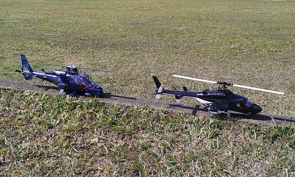

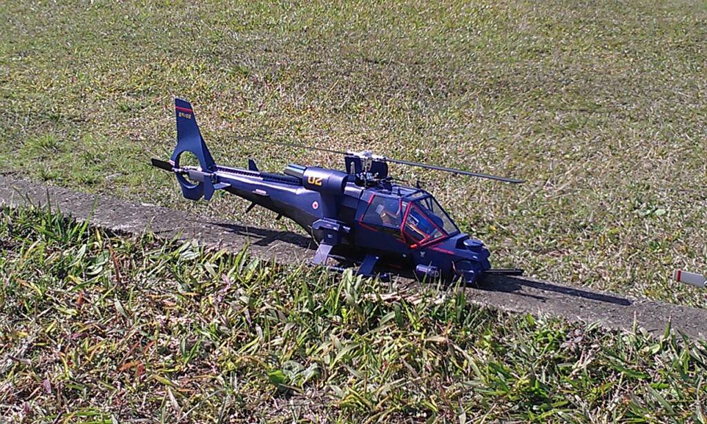

此台做了一些改良,用原來亞拓250的電池座既可,不必修改,空間也加大
且腳架內包鋼條,確確實實是用腳架降落,不是用機肚欺騙社會
今天下午跑去首航,很好飛...
但發覺,如果亞拓250尾管結構與主旋翼可以再長個3~5cm,那這台的比例是100%完美
(不知哪裡可訂做尾傳動軸與尾管與主旋翼片)(有人知道煩請告知,感激不盡)
為了搭配電池艙與250的長度,看起來有點點Q版的藍色霹靂號(尾巴太短)
可能用450穿會較剛好,搭配對岸的三桨旋翼頭
研判之前一號機有可能是尾伺服機掛點導致no控
因為有發覺尾伺服機蠻燙的
當時距離約20公尺遠4層樓高度,正在對頭回航....忽然失去控制!穩穩的看他對頭飛向遠處
那個穩度我很訝異,完全不偏不倚,越飛越高...
為何no控陀螺儀還有動作(否則無平衡翼機如無3G陀螺儀輔助早就翻了不是嗎?!)
不去想了...越想越賭..藍...色霹靂號的風采

恨大, 尾傳動軸與尾管 無法加長情況下,
前後比例只能再縮放了(個人淺見)
不過你的霹靂號....真的很霹靂....改的很棒
 樓主| 發表於 2014年1月18日 02:24 PM | 顯示全部樓層
birdfly 發表於 2014年1月18日 09:39 AM
前後比例只能再縮放了(個人淺見)
不過你的霹靂號....真的很霹靂.... ...
其實試做過更小的尺寸,但礙於機身底板位置與電池倉的機殼拿取,真的已經無法再縮小
如尾管要做細一些,機身接尾管的斜度角度更大,那整體會非常不協調!
目前的角度是最剛好而像真,其實尾管再拉長3~5cm,那像真度絕對滿分
目前使用T牌的11.1V 1300mah 30C的電池飛,飛行五分下來尚有3.82V/1S
除非使用850mah的電池,就可再將機頭與機身再縮小一些
但飛行時間.....試過...只能飛兩分半,那很不過癮!只好設定成目前的SIZE
