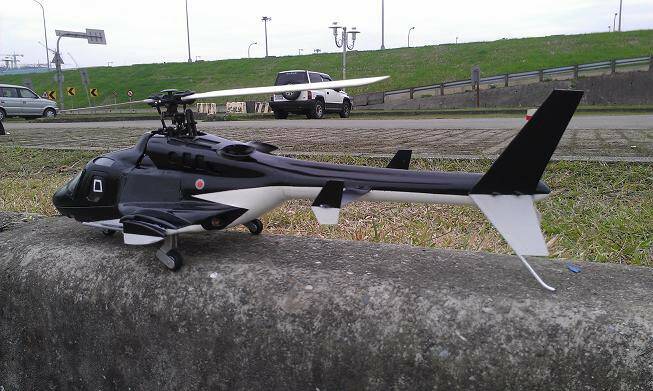

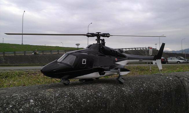

 樓主| 發表於 2013年8月16日 05:31 PM | 顯示全部樓層
jsc1974 發表於 2013年8月15日 11:36 PM
请问下~收脚是靠单独一个通道来控制的?
是的...
就算飛機,收腳也是由一通道控制!
發表於 2013年8月16日 06:30 PM | 顯示全部樓層
又是高手級的DIY ...
 樓主| 發表於 2013年8月17日 12:27 AM | 顯示全部樓層
小新永澤 發表於 2013年8月16日 09:43 AM
我的機子是wasp x3v
請參考http://www.rctw.net/thread-222774-110-1.html
109頁4樓貼文
小新大大:其實您問的問題,我的圖片中已經有說明了!
(不解您怎還提問已有回復的問題)
此收腳,除了輪胎是買九鷹的319直昇機前輪安裝外,
其餘機殼開孔,腳架(材質:1mm厚abs板)皆是自行diy來搞,伺服機是放在飛狼機殼旁進氣口內的空間
包含碳棒的擺臂(前輪照片中可看出一白色擺臂黏於碳棒)
這組腳架不是不能停,而是我把他當妝飾品(在空中收放玩爽的)
如真要停還是須慢慢停,否則要保證"鄧美派"的做法就是線切割阿嚕米腳架零件了
