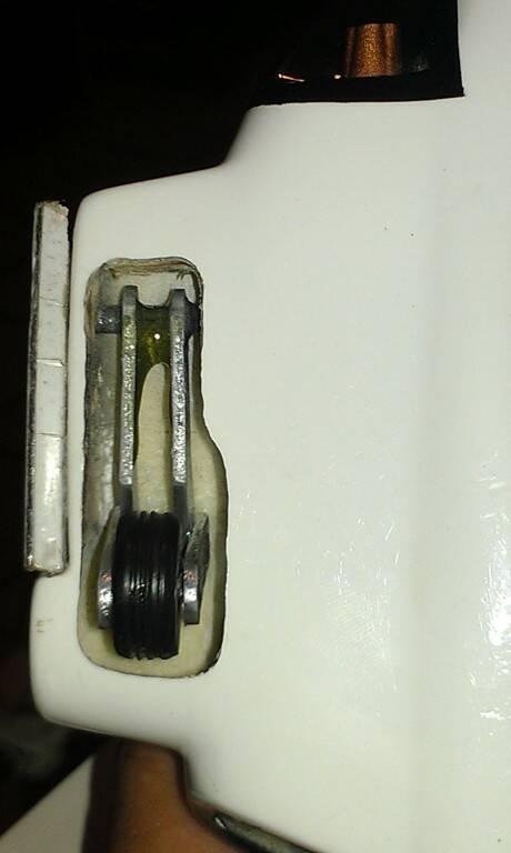

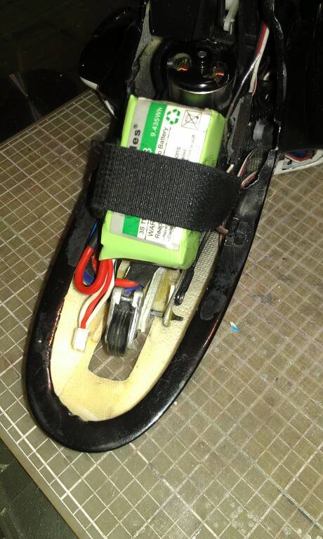

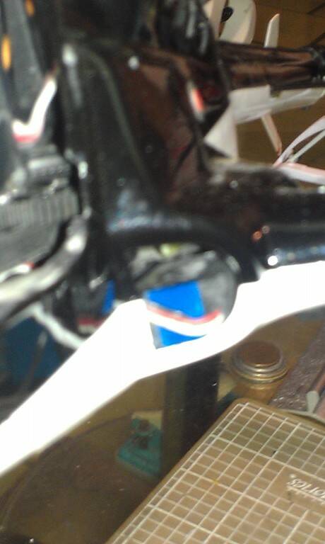

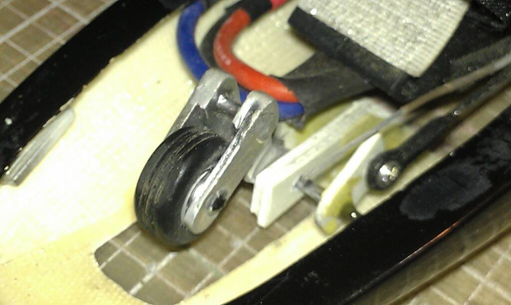

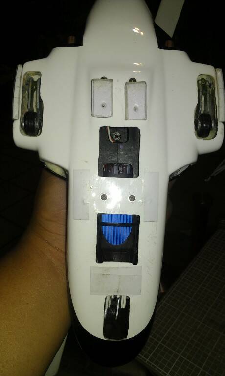

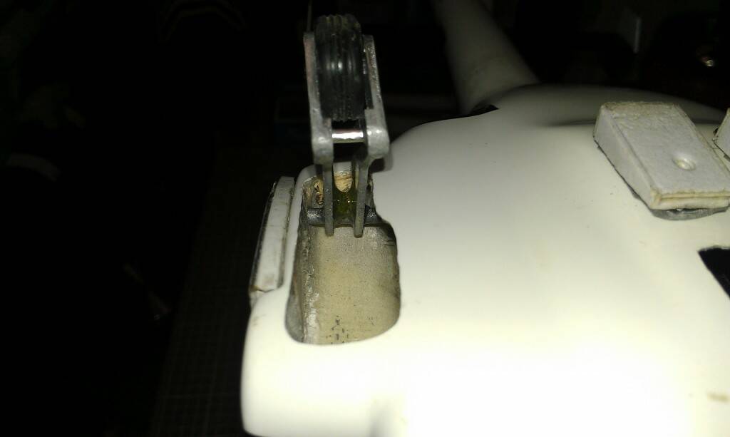

1.固定座與腳架都是abs板加工(含連桿擺臂)
2.伺服機固定於進氣口後方空間(擺臂鎖兩個球頭,一個拉後輪,一個拉前輪)
3.同樣是abs板做的腳架(輪胎是用solo pro 319的前輪)
碳棒要貫穿機身兩側,醬可代替固定座,相信看圖就豬道怎加工了
碳棒與腳架是黏死的,碳棒貫穿機身既可旋轉了
兩側機槍自制罩片是要擋碳棒,調整好位置後固定住,以免碳棒左右跑干涉收腳
4.底座(因為這收腳小弟是當"妝飾品".真正降落還是靠機腹,後面兩小塊白色方塊是墊高用,以免靠機腹著地尾旋翼會掃到)
報告完畢!!

還有機殼的收輪洞也是大大自己挖的?
請問大大那你的收輪墮機是放在哪啊?一般450級的不是在前面嗎?
還有為何收輪無法降落要另外加上墊子是輪子強度不夠嗎?
