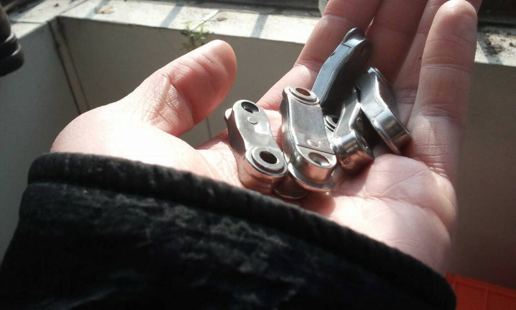

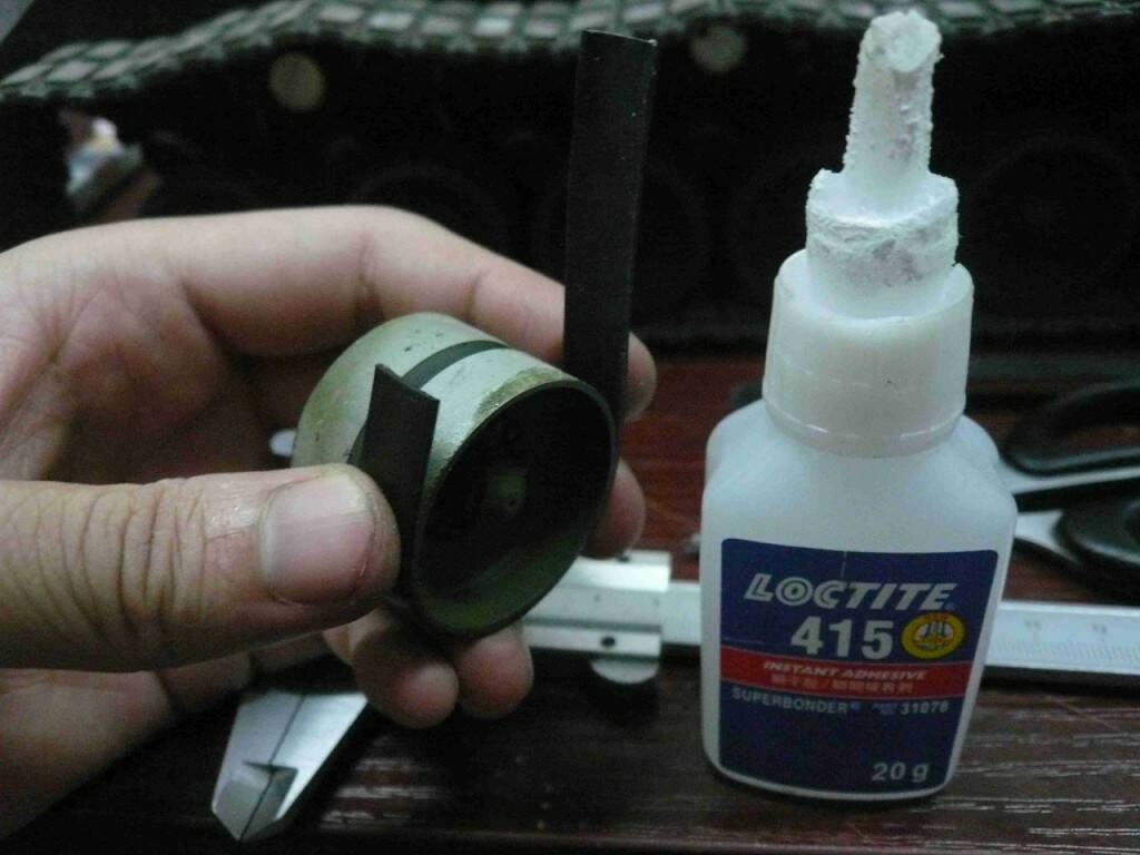

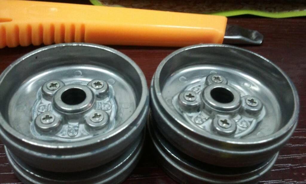

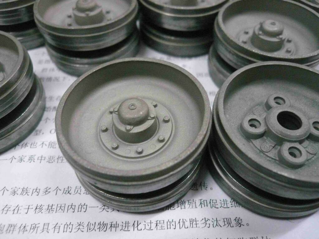

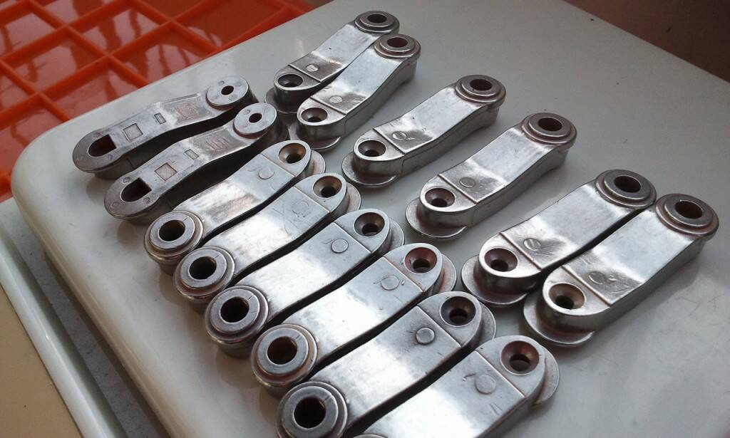

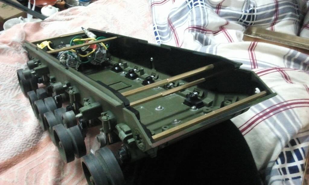

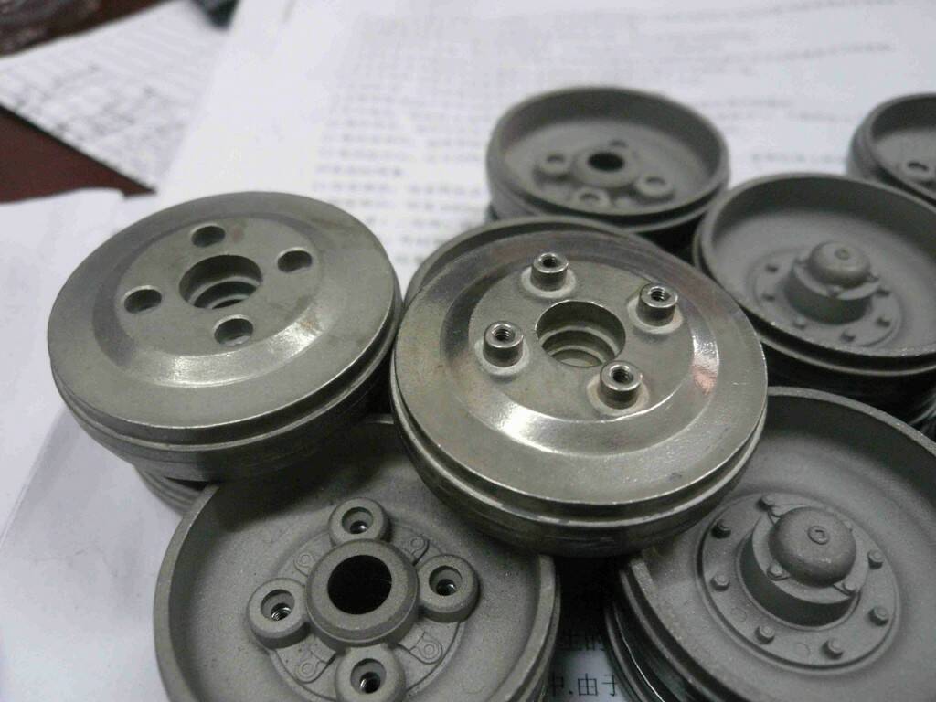

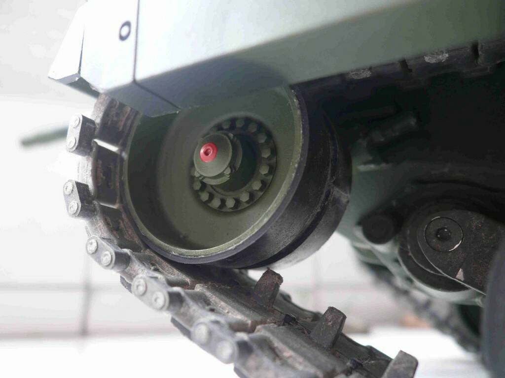

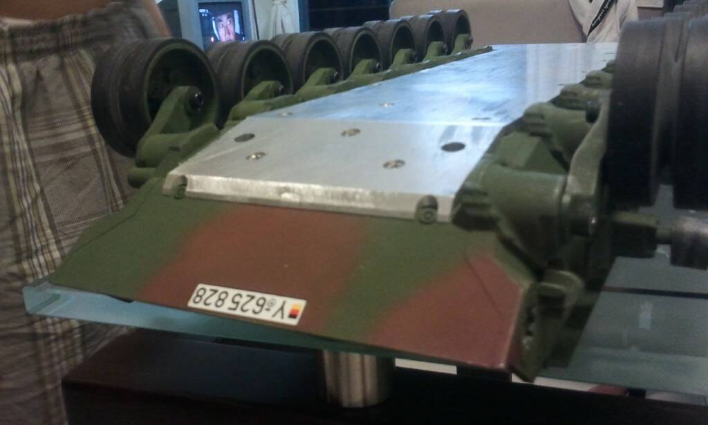

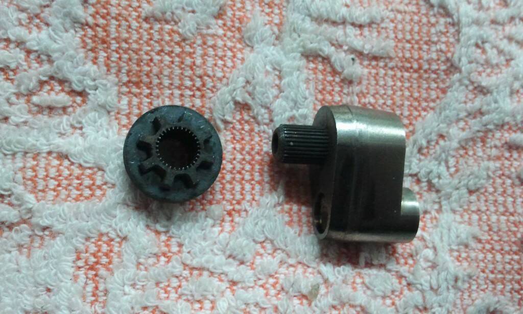

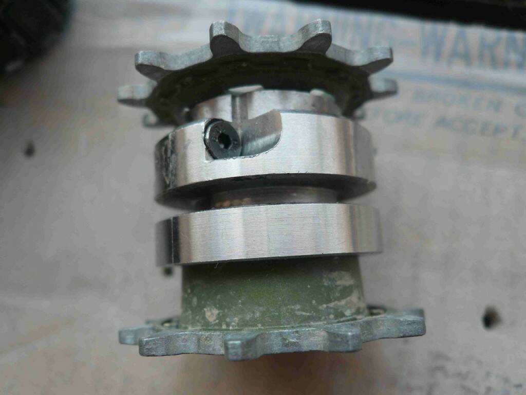

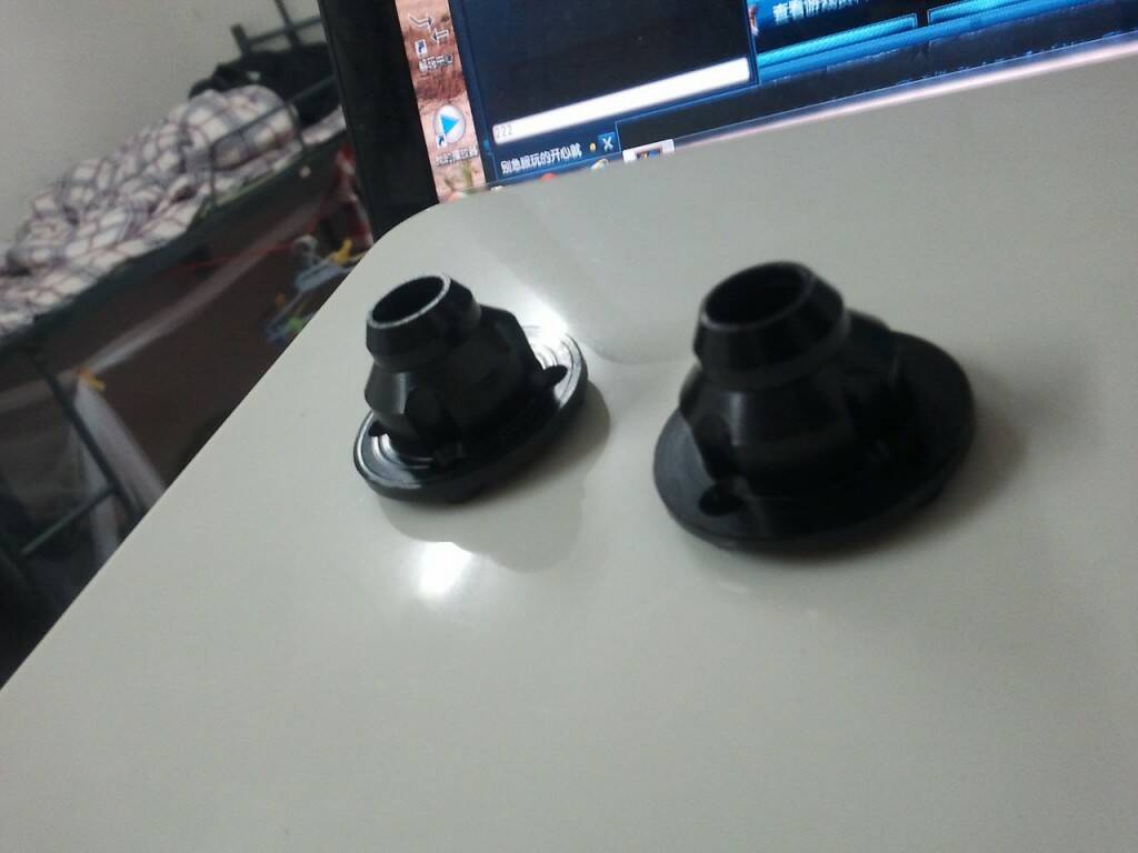

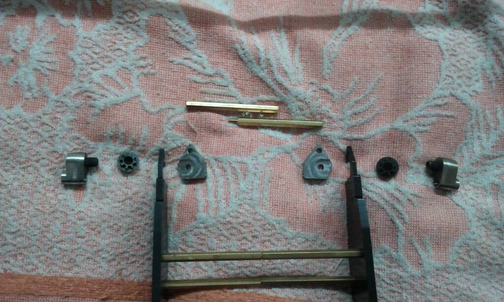

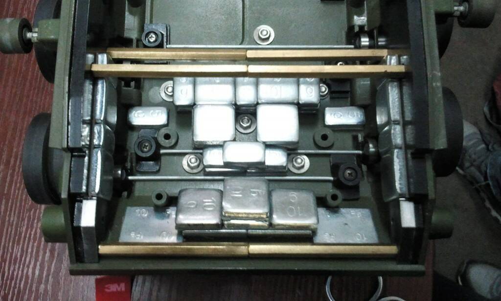

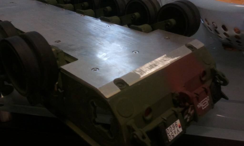

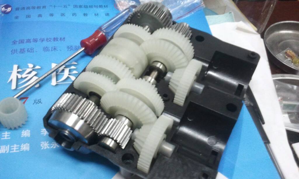

嗯,40%的钱都是花在CNC加工上了.........包括  内衬支架 驱动轮座  仿真防雷底部护板  摆臂  路轮  诱导轮  扭杆固定座  扭杆连接件  诱导轮微调座  拖带轮  部分易损坏齿轮  等等都是用钢材或者不锈钢重新制作了.........目前还有不锈钢的履带再研发中
对了,其中路轮和摆臂以及履带都是开模具的........(只不过开模具的费用不是我承担的,一个模具3000多人民币,承担不了呵呵,是朋友帮搞的,具体就不便多说了
我就上一点图吧,其中黑色件是表面电脉处理的效果
