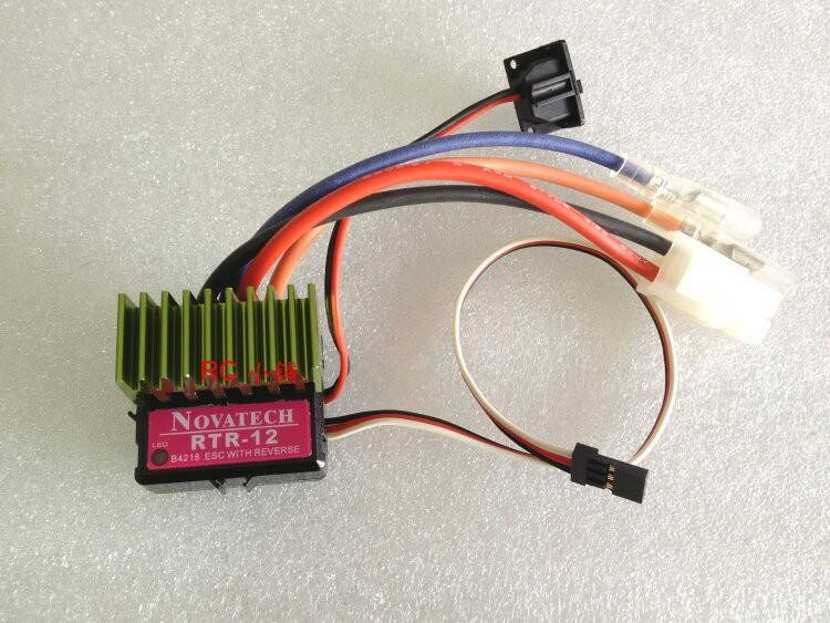

疑?攀岩便宜選擇大多是4218不是嗎?中立點煞車!也算耐用目前還沒壞過!

請問個問題,
之前我剛入rc時,
因為恆龍大腳的電變燒了
店家拿顆900a的攀岩電變裝在我的恆龍大腳上
(其電變可以裝兩兩顆有刷馬達,我使用一顆,另一組線就收著沒有用)
結果去國小玩,才玩一下子電變就燒掉了,配的馬達是540馬達,一般大腳在用的那種
店家是說電變進水,但是覺的很怪,那天天氣更本沒有下雨非常的好
想請問是否是攀岩車專用電變不適用在大腳車上?謝謝
發表於 2013年8月12日 09:44 AM | 顯示全部樓層
900A的電變.....
個人覺得攀岩車的電變並不適合裝在其它車種上
攀岩車的電變配用的馬達T數較高....
當然所有的電裝配置, 還是有一定的極限, 看使用的方式
電裝損壞的原因很多,
但不外是過超, 不然就是沾到水, 電變只要沾到1點水, 幾乎就是等著升天

Novatech有維修服務,地點在台中。個人有送修過無刷電變,花了450元,電路板換新。個人認為收費還算合理,你要不先詢問看看維修報價?
