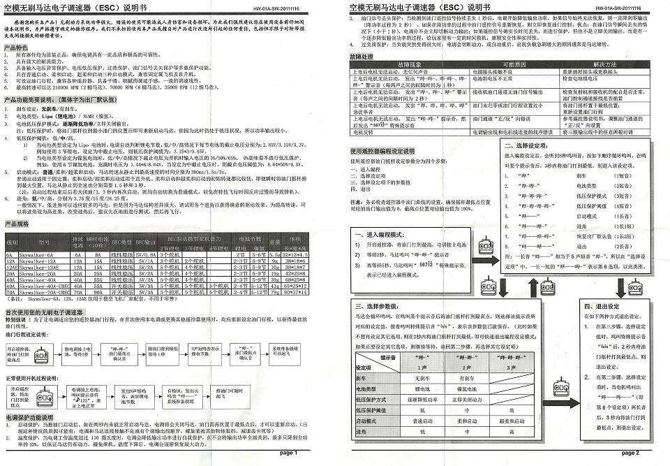

Kan大
我的老V3就裝黃膜30A電變
2年多了記憶有點模糊
先開控油門搖桿推到最高點
然後電變插上電源等BB兩聲(馬達要接上電源,不然沒聲音出來,記得大槳要拆下)
將搖桿推到最低點等B一聲或兩秒即設定完成
你把下面使用說明下載(複製)至你的電腦儲存就可放大觀看
參考左邊下方電調首次使用設定其他不用管他
