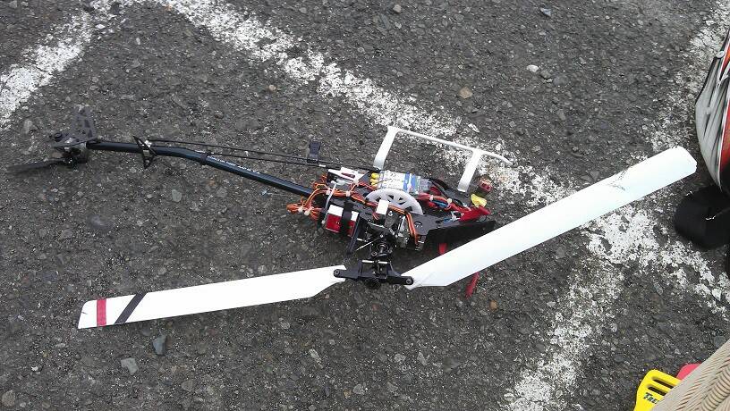

 樓主| 發表於 2014年2月16日 03:35 PM | 顯示全部樓層
師ㄟ
那隻是我機隊的吉祥物---來福啦
不過週六不來福了
搭載龍捲風的450 PRO戰損了
因為陰天加上下午5點左右時
天色偏暗
飛到又看不清楚機機然後又摔機
哈哈
這次是砍尾
不過600跟500都飛得很成功
當天還遇到YOUNG大
提點了很多大機震動的注意事項與改善措施
所以這次600複飛特別注意了尾部的相關反應
還好都相當的順利
果然我修機比飛飛機還厲害
哈哈

P大
天色昏暗與陰天飛機子確實比較容易迷向摔機的
大機子如有前輩指點一下重點,好過自己摸索
可以讓機子更快進入最佳狀況
開電調定速機子會抖
會是電調的定速穩定度不足嗎?
發表於 2014年2月16日 09:13 PM | 顯示全部樓層
P大,亞拓的電變定速功能不要用,轉速會怪怪的,所以我都用V-BAR的定速或卡斯特的定速,但是我不知道金腦有沒有定速功能?
