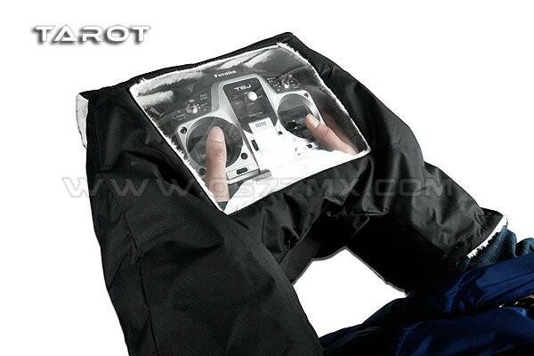

第一次在幾乎是0度的氣溫下外飛
雖然是陽光普照的好天氣
但是還是會讓人凍到硬梆梆的
禦寒裝備當然不可少
羽絨衣+防風大衣+棒球帽+頭套+手套+圍巾
為了要有更好的觸感
手套還把前端手指部分剪掉
讓指頭能外露
確保與搖桿要有觸感
這些重裝備一定要齊全
否則全身發抖機機飛起來也會發抖
下次在出差時
一定要再買個遙控器防雨防寒手套
哈哈
算是寒天飛行初體驗

 樓主| 發表於 2013年12月22日 08:50 PM | 顯示全部樓層
no1taxi598 發表於 2013年12月22日 06:35 PM
藍色無尾熊?
x8又有新兄弟了嗎
TL2748
no1大
藍色無尾熊就是K開頭的爸啦
這是我收這台中古450 PRO上面所附的陀螺儀
TL2748.....
對啦對啦
我說的就是這東東
在台灣或許用不到
但是在對岸絕對有這需求
我想有0度飛行經驗的飛友
在台灣應該不多吧
哈哈哈

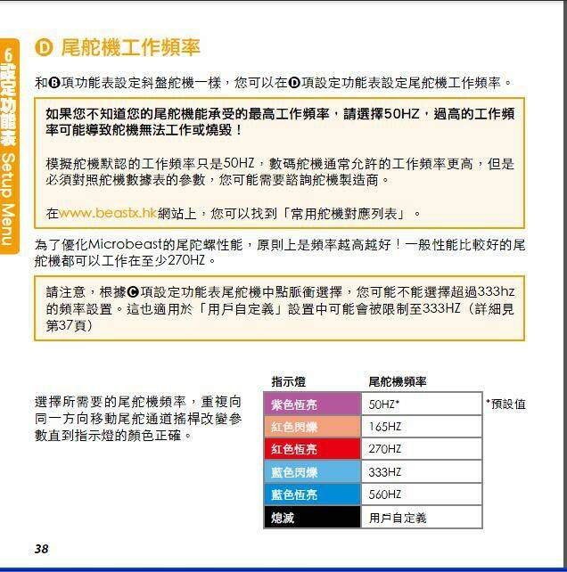

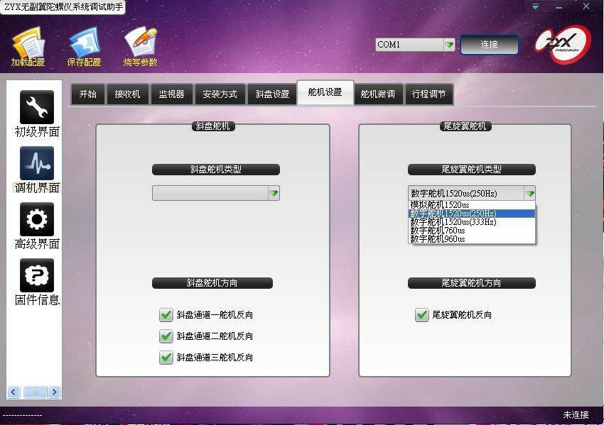

 樓主| 發表於 2013年12月22日 09:03 PM | 顯示全部樓層
no1taxi598 發表於 2013年12月22日 08:47 PM
灵异事件发生了。
http://bbs.5imx.com/bbs/forum.php?mod=viewthread&tid=871084&fromuid=170741
no1大
看不懂他的訴求是啥?
不就是燒電裝
不過講的不清不楚的
哈哈
我ZYX-S2所有舵機都是1520us/333Hz
沒燒過也都很正常
只是尾中立點問題還沒理出個發生規則性
很討厭而已
另外就是同樣的控,同樣的接收與同樣的舵機(因未在大陸料件取得較不方便,所以兩台的配置完全一樣, 方便料件管理)
藍色無尾熊對舵機的控制能力的確比 ZYX-S2 好很多
這點在地面上做靜態測試時就能明顯比較出來
所以實際飛行時
飛行特性也會好很多
供參考
