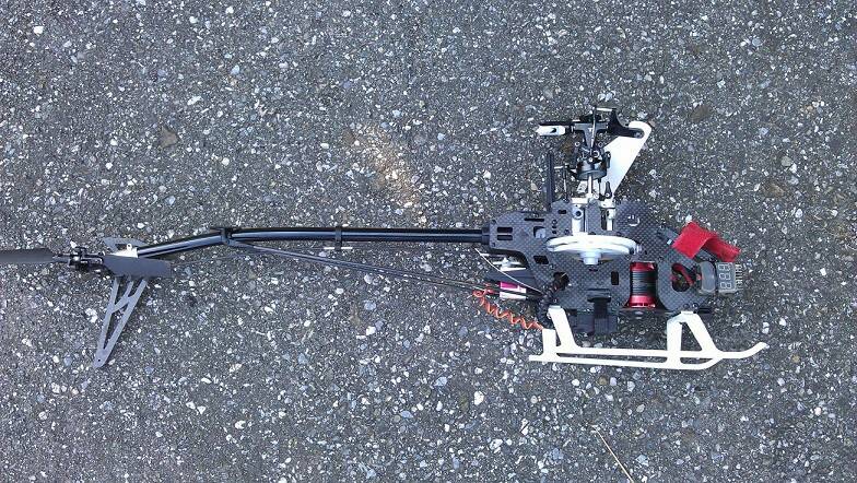

今天裝金腦的450 PRO 首摔了
才第一顆電池就摔機
而且摔機原因是因為忘記自平開關在哪裡
中午一到我常去練習的場地
興沖沖的昨天調好的金腦拿出來飛
心想有自平功能可以大膽練習倒飛航道
不用擔心摔機
反正飛高點, 抓不住就給他切自平
第一顆電池就給給他倒下去亂亂衝
就在飛倒飛8字時打錯動
心想快切自平
但是兩個星期沒摸這支控
一時間忘記自平開關設在哪裡
就這樣生死一瞬間摔機了
哈哈
真是我的腦不如金腦
晚上把飛機修復調好機
總共損壞
1. 大槳一副
2. 橫軸
3. 主軸
4. 主齒
5. 舵機臂一個
6. 尾管
7. 尾傘齒
8. 尾橫軸
明天再繼續....

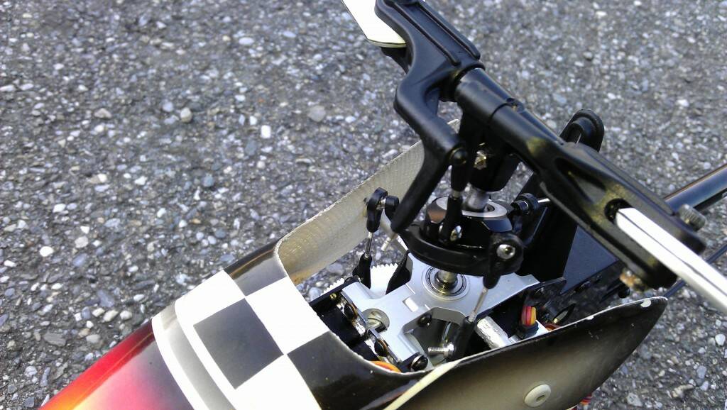

 樓主| 發表於 2013年12月2日 12:20 AM | 顯示全部樓層
本帖最後由 patrick053 於 2013年12月2日 12:23 AM 編輯
慘案連續兩天發生....
慘慘慘!!!
昨天大摔後連夜修復調好機
想說今天可以好好的來試一下金腦這顆陀螺儀
一到飛場才一起飛
就發現機機的飛行高度會忽高忽低
心想可能是風的關係
才一想完機機在沒斷電的情況下急速直線摔下
就像定速停旋打最大負螺距那樣
連斷油門的反應時間都沒有
摔機高度大約2樓高
重摔後連DFC的球頭都脫離
剛開始以為亞拓的朔膠DCF拉桿脫牙引起摔機
回家修機後調機時發現
原本剛開始調機時
舵機的所有動作都正常
但連續測試一段時間後
當改變控的搖桿位置時舵機會亂跳
可是不動控但改變機體角度時
舵機十字盤的補償又都很正常
看樣子可能接收或是金腦被摔壞了
改天先把接收換掉看看問題是否解決
PS:金腦被我摔成腦震盪了...哈哈
Patrick
連桿也摔脫離了
連桿也摔脫離了
