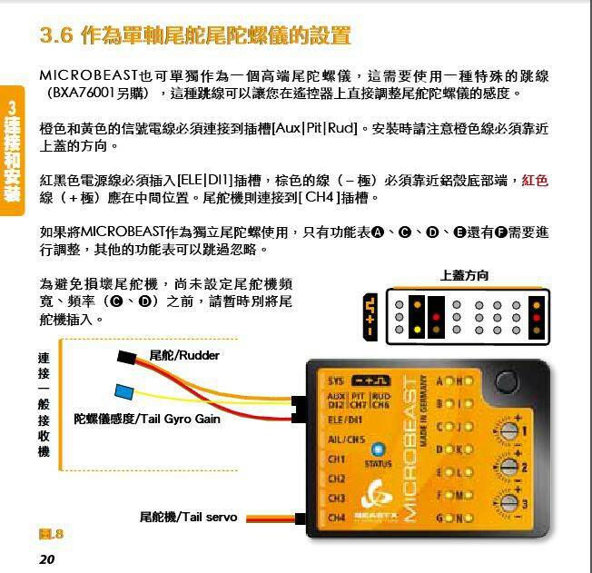

可不可以幫我試一下單獨接rudd和尾感度線(如同有副翼接法)看能不能正常開機(zyx 閃藍燈 zys-s正常;MB則附單尾軸接線3軸當單軸用)

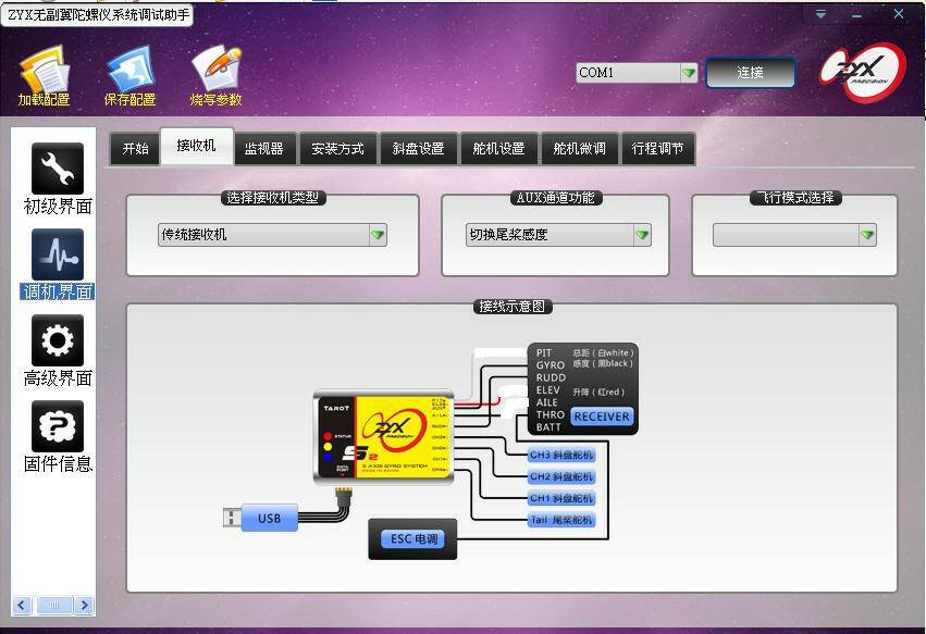

是的,如圖把接收機這邊的pit elev aile 3個插頭拔掉,再上電看看能否通過自檢紅燈恆亮
mb上有副翼機子單軸接法
