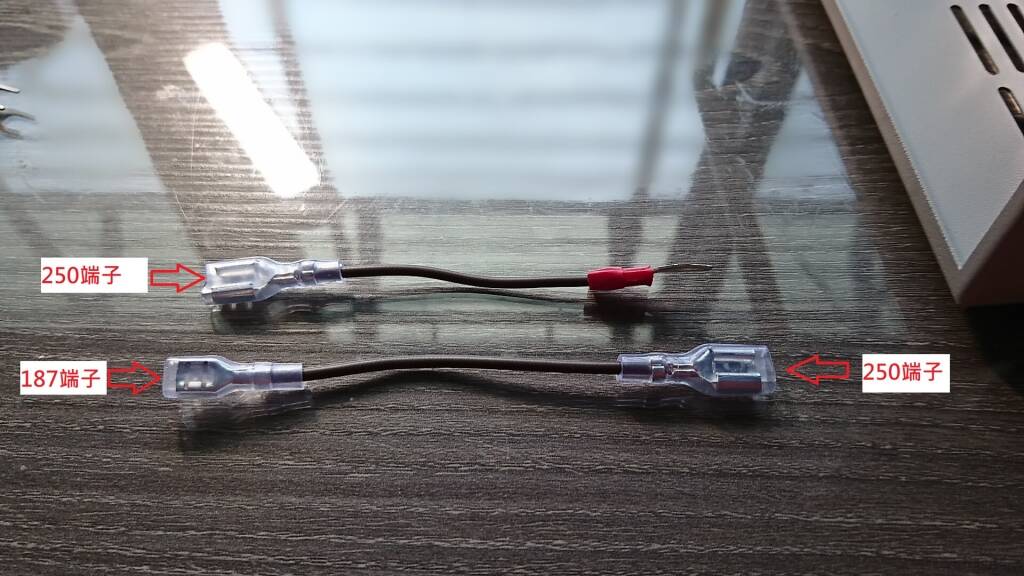

再來將總電源開關與電源輸入座卡入後座
這邊要提醒的是
總電源開關的端子為 250 規格(較粗)
輸入座的端子是 187 規格(較細)
所以待會配線時要注意線材端子的粗細且正確安裝

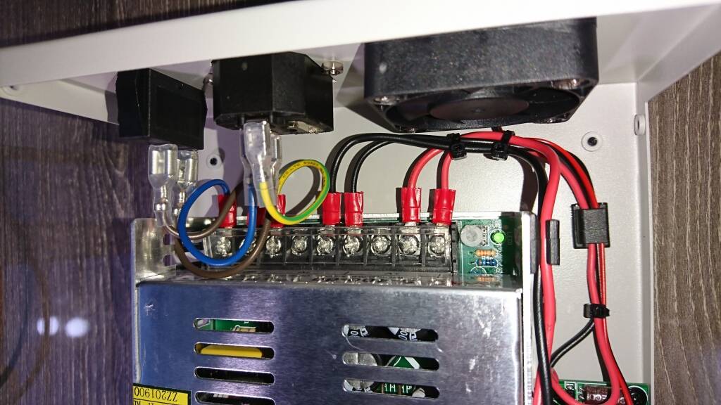

一端 250 另一端 187 的棕色線是要連接總電源開關與輸入座
另一條棕色線是連接總電源開關與鎖附於供應器的 L 端子
藍色線為水線連接輸入座與鎖附於供應器的 N 端子
綠滾黃線則是連接輸入座的地線與鎖附於供應器的 E 端子

然後將面板控制模組裝入機殼
面板控制模組與風扇模組的紅線都接到電源供應器的 +V
黑線則都接到電源供應器的 -V
