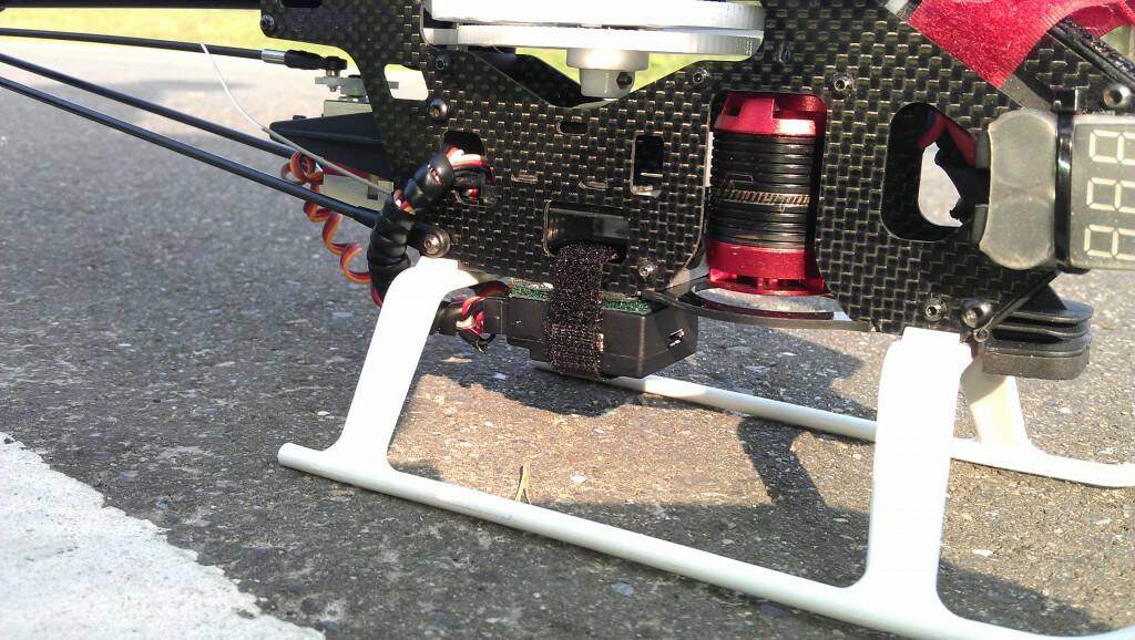

花了一個晚上直到凌晨三點才把金腦搞定
為何會搞那麼久勒???
那是因為原本是裝在十字盤導軌後面的陀螺儀座上
第一次裝好後要調機時才發現陀螺儀上面的MINI USB連接器會被十字盤導軌擋住
無法連線調機
所以又拆下
想說裝肚子裡面
但又因為金腦太寬塞不進去
所以又拆下改裝在肚子底下
唉!!!真麻煩
因為今天下午要出差
所以務必要連夜搞定
這樣今天早上還可以小小的外飛試機一下

裝在肚子下的金腦1
裝在肚子下的金腦1
裝在肚子下的金腦2
裝在肚子下的金腦2
